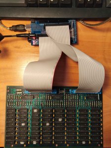

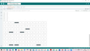

slammy, Это-то понятно. Вопрос с тестированием памяти НВ1 и НВ2. Особенно с битыми единичными битами, когда по картинке не видно

Прототип проходит испытания)
https://pic.maxiol.com/thumbs2/17379...116184421j.jpg
https://pic.maxiol.com/thumbs2/17379...ex6797aa65.png
Ох, коллеги, тут, похоже, одни железнячики, программистов нет :-(
Такие платки тестирования НП2 уже кто только не делал. Я еще лет 10 назад к sfrolov носил свои НП2 на тест.

Вдогонку. Некий ПЕРВОНАЧАЛЬНЫЙ вариант тестирования видеоОЗУ набросал, немного подшлифую - выложу для проб и критики :)
Пока еще не выложил - можно предложить схему тестирования - у меня сейчас тупо записывает по всем (?) адресам 177777, потом 177776 и так пока не дойдёт до 0 :) Если есть идеи получше - you are welcome :)
