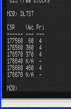

Вот кстати, хотел спросить, зачем в описании пишут разный приоритет, если получается что он одинаковый или DLTST.SAV не правильно показываетВложение 56261
И еще вопрос, при возникновении прерывания процессор завершает выполнение текущей команды? и если считается что в ВМ2 как бы есть конвейер то что будет с пред выбранной командой?
