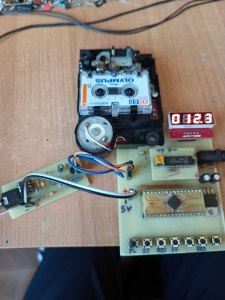

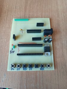

Далее возился с программным ЛПМ. Работу основных функций я уже показывал. Но главное было сделать начальную инициализацию. Т.к. если в момент отключения питания, ЛПМ находится в режиме воспроизведения(записи) или ускоренного поиска, то при включении питания нужно вернуть ЛПМ в исходное состояние. Схема блока управления осталась прежней, переписана прошивка. Пока только основные функции, счетчик, и начальная проверка ЛПМ. Всякие плюшки ввиде поисков по паузам и т.п. оставил на потом. Занялся улучшением аналогового тракта. Чтоб избавиться от "звона" беспаячной макетки, сваял капитальную:
https://pic.maxiol.com/thumbs2/17595...97234653.1.jpg
Вот так в сборе:
https://pic.maxiol.com/thumbs2/17595...97234653.2.jpg

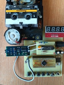

Пристегнутая отдельно плата, это усилитель воспроизведения последней версии, он теперь и будет в основной схеме. Усилитель записи тоже изменился, и уже проверен в железе на СМД в том виде в котором будет в конечной версии:
https://pic.maxiol.com/thumbs2/17595...97234653.3.jpg
Пара торчащих проводов, это для подключения осциллографа.

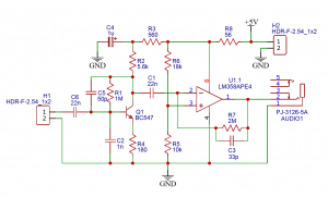

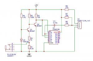

Ну и непосредственно об усилителях УВ и УЗ.
Было смакетировано несколько вариантов, из них лучшими по показателям сложность/эффективность получилась пара:
УВ
https://pic.maxiol.com/thumbs2/17595...97234653.4.png
УЗ
https://pic.maxiol.com/thumbs2/17595...97234653.5.png

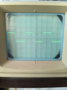

Эта пара после записи на кассету показывает вот такую картинку:
https://pic.maxiol.com/thumbs2/17595...97234653.6.jpg
Это пилоттон начала загрузки. Влад выше выкладывал мое видео с загрузкой турбо копии Саботера за пару минут. Учитывая, что писалось с мп3 плеера, результат отличный. Сразу оговорюсь, это не цель, это всего лишь проверка границ. Для меня, лично, это просто подтверждение надежности записи/чтения в обычном режиме.
