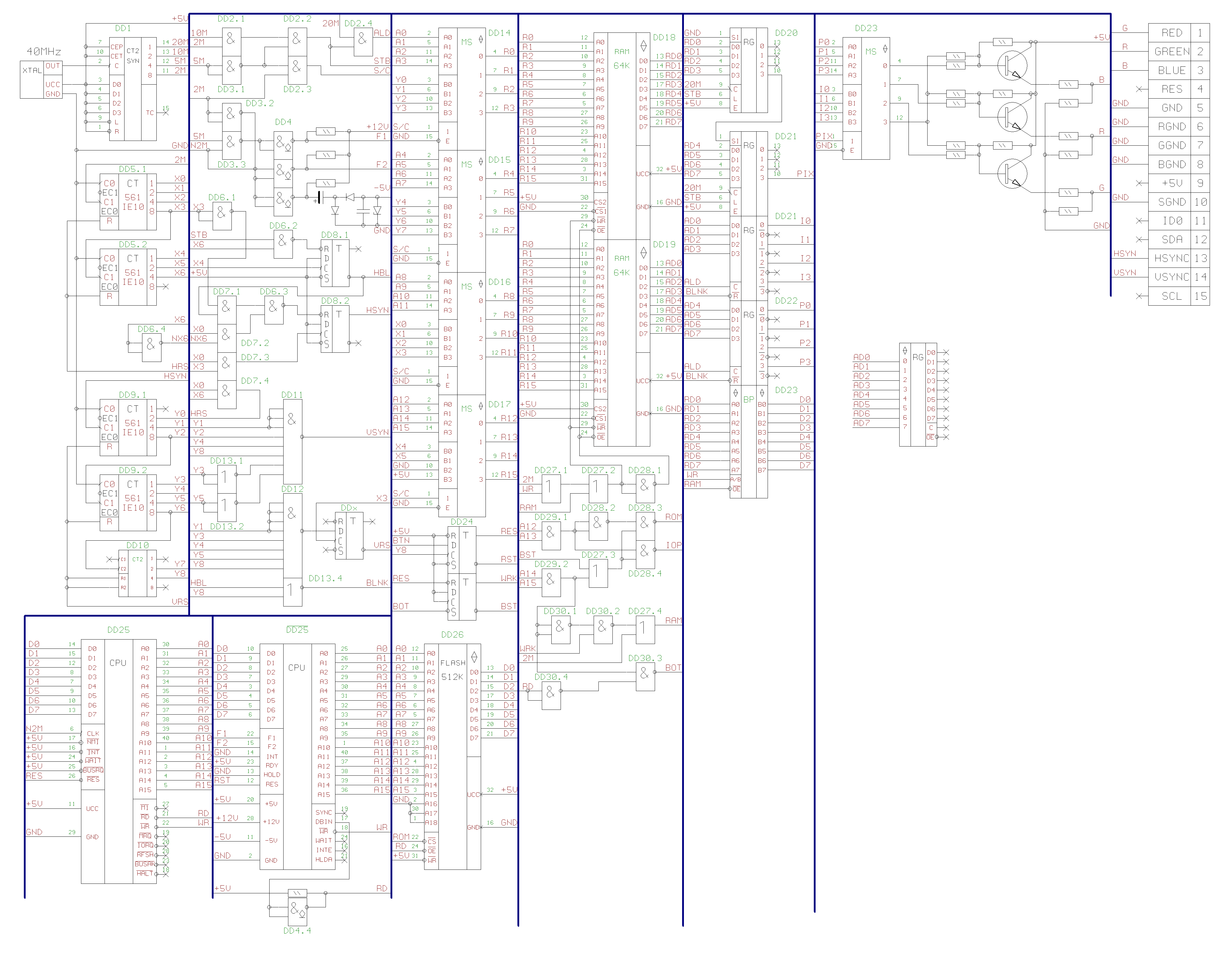

Что-то я подзапутался в микросхемах ОЗУ, буферах и регистрах, которые тут используются при формировании изображения...
Нет ли где пояснений авторов, что и как они делали ?
В частности интерес представляет формирование сигналов #CR, #CG, #CB...
нифига не понятно как проходят данные из видео озу через регистры к монитору.
После сброса, сигналом ресета, триггер D25 устанавливает режим М0=1, М1=1. Дальше логика D19/2, D31/3 формируют из них STD=1, MX=0.
Затем, поскольку STD=1, то вне зависимости от #WE элементы D30/1, D31/1 формируют CST=1 -> регистр D46 выключен и сидит в импедансе.
На элементах D30/2, D31/2 формируется CMX. Так как MX=0, а на 5 вывод D30/2 мы подключили сигнал #WE (см. доработки), то выходной сигнал CMX фактически есть сигнал #WE (с небольшой задержкой) /имеющий, кстати, те же 2 импульса каждый четный цикл записи (см. мой пост выше).

И вот этот CMX управляет регистром D47. Управляет им только этот сигнал, так как LE (11 вывод D47) всегда в "1". Фактически этот регистр представляет из себя повторитель, передающий на выход сигналы с входов в моменты, когда #WE низкий, и отключающейся, когда #WE высокий. Возникает вопрос - а зачем использовали регистр, если его защелкой не пользуемся ? Или я что-то не понимаю ? :)
... что за сигналы #CR, #CG, #CB я пока понять не могу :) и как они формируются тоже не особо ясно....
Эти сигналы берутся с выходов порта С ВВ55. Я как понял идёт речь о Std режиме. Далее сигналы идут на регистр цвета на DD47, где защёлкиваются. При записи эти данные (кстати используется только 3 вывода из 8) считанные данные с выхода ОЗУ цвета (DD38) через регистр DD48 поступают на мультиплексор DD51. При присутствии 1 на выводе DD50 сигналы цвета через усилители цвета поступают на монитор.
На счёт теста ОЗУ. Рюмик его писал, я не даюсь в коды, для ВМ80, я не уверен что он будет работать на Z80.
Если перейти в режим МХ - нажать X, затем ВК - то что происходит? Там видео ОЗУ цвета подключено по другому.
На D47 ничего не защелкивается ). И не может защелкиваться. Читайте даташит ).
На ее первый вывод (Почему-то обозначенный на схеме ЕО, хотя он ОЕ = Output Enable :-) ) идет СМХ - что это такое уже писал выше.
А вывод "защелки" (11, обозначен как "С") намертво прикручен к +5в.
Таким образом, ничего там никуда не защелкивается, а исходя из уровня сигнала на входе ОЕ, D0-D7 либо передаются на Q0-Q7 или же Q0-Q7 в импедансе. Всё. )
D47 подключенный таким образом регистром не является. Это простейший однонаправленный буфер с 3мя состояниями на выходах.

Может и не понимаете. Начнём с того, что схемотехника контроллера цвета для Std и MX режимов различна. Как разделять входы/выходы ОЗУ цвета в разных режимах? Может для начала мы почитаем про контроллер цвета, изучим схемотехнику, а потом будем задавать вопросы. Тут и тут. Схему выдумывал HardWareMan и я его понимаю почему он не вмешивается в диалог - зачем отвечать на глупые вопросы...
Оригинальная схема (черновик).
На ней DD27 и /DD27 это 2 регистра цвета. Первый, DD27 это регистр цвета, хранит код цвета в режиме MX. /DD27 это скорее буфер цвета, т.к. он используется только как задатчик атрибута, по логике своей совместимый с цветами режима STD. Сами же цвета идут со схемы формирования 5/8 бит. Сам цвет заливается в ОЗУ атрибутов совместно с записью в экранную область (для упрощения в запись основной страницы вообще), и только во время записи, чтобы не мешать синхрогенератору вычитывать эти же данные во время рендеринга. Чего не понятного то?
Расцикловку я тут рисовал где-то, но она, видимо, протухла. В новой схеме DD27 это DD46, а /DD27 это DD47.Пара 4х битных регистров DD23 и DD24 (в старой схеме) заменена на 1 8ми битный DD48 (в новой схеме).
