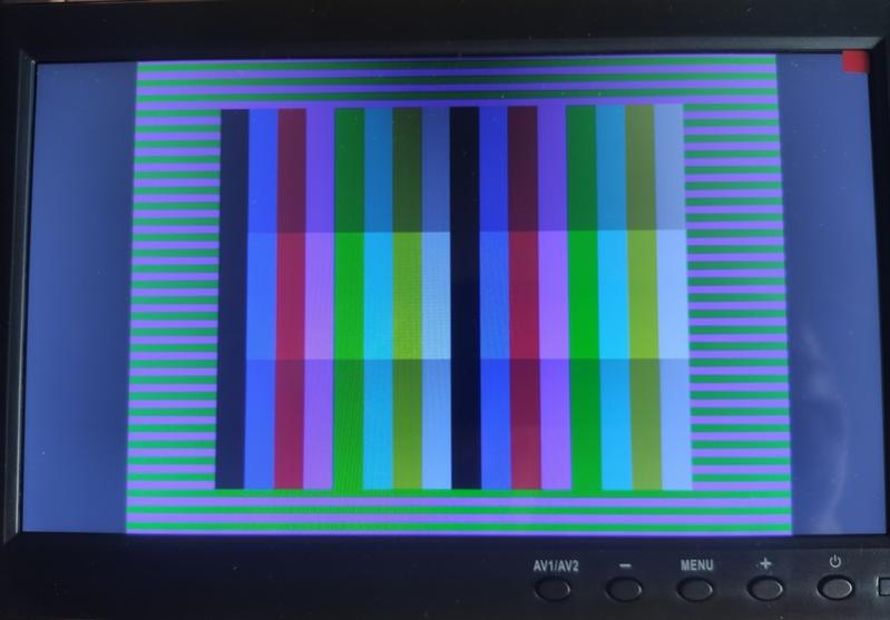

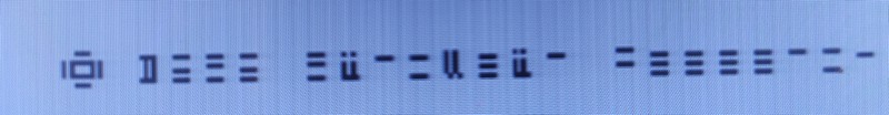

Собрал и подключил к ZXSizif-512. Прошивка VGA_PAL 091223 - V 2.0.8
картинка на мониторе такая:
Вложение 77508
Копирайт Синклера похож на текст в Чужих :v2_dizzy_facepalm:
Установил джамперы на KSI и SSI. Пробовал джампер на 50/60 Гц, тоже не помогло
Монтаж проверил, пайку тоже. Что это может быть?
PS. Загрузил тестовую прошивку VGA_PAL_TEST1
Вложение 77509
