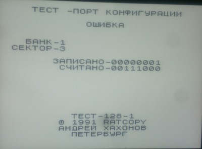

Cегодня собрал схему предложенную SoftFelix , разницу в работе не заметил. Так же иногда проскакивает мусор на экране при нажатии кнопки Reset. C прошивкой ПЗУ разобрался. Спасибо Lion17, за такое подробное объяснение. Заливаю ТЕСТ ПЗУ-128к по адресу #8000, комп стартует и тест проходит полностью, буфер исправен, ОЗУ исправно и видно все 128к.
Загрузил пару игр 128к(Robocop-3 и Batman) из Basic-48к, который прошил в ПЗУ по адресу #C000, все работает. Значит можно сделать вывод, что память мне удалось успешно расширить и данные схемы работоспособны:smile:.
А вот если заливаю найденные мной прошивки Basic-128к по адресу #8000 компьютер не стартует. Неужели для Ленинграда нужна специальная прошивка в режиме 128К?
