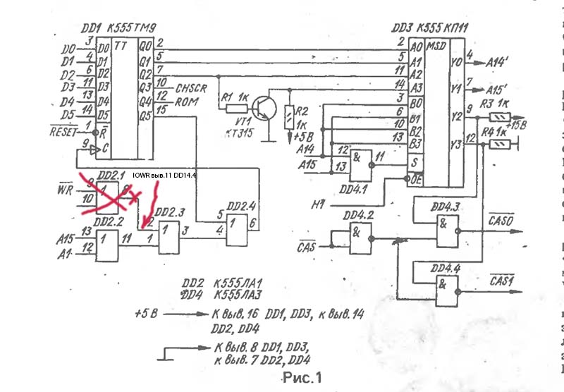

    Пытаюсь расширить память Ленинград-1 до 128К, и заменить две ПЗУ 2764 на FLASH-ПЗУ AT29C010А. Схему расширения памяти взял из журнала Радиоаматор №1 1994г. FLASH-ПЗУ установил на место DD29 согласно рекомендациям указанным здесь http://zx.pk.ru/showpost.php?p=324586&postcount=21 Сигнал ROM c DD1 555TM9 пока к Ленинграду не подключал, так ка не могу сообразить по какому адресу заливать rom для 128К версии. Тест ПЗУ-128К и Basic-48К прошиваю с адреса #C000. Все работает как и положено при условии, что на выводе 27 ПЗУ (у FLASH соответственно это вывод 29 - А14) логическая 1. Тест прогонял около 3 часов, никаких глюков замечено не было. А вот в режиме Basic-48К при нажатии кнопки сброс на экране иногда проскакивает какой-то мусор в виде квадратиков и мелких вертикальных полос. В связи с чем у меня возникает пару вопросов. С чем может быть связано появление мусора на экране и как от этого можно избавиться?
    Какую прошивку и по какому адресу мне нужно залить в FLASH-ПЗУ для версии Basic-128к? (в статье прошивка упоминается как Editor-128K). Надеюсь на Вашу помощь.

    когда то тоже брал за основу расширения памяти эту схему из радиоаматора.
    но у меня она не завелась.
    дешифратор.
    пришлось брать его из zx-ревю за 1991 год.
    щас точно не скажу- толи схема битая, толи микросхема у меня дохлая была.
    в те года не парился и просто сделал дешифратор по другой схеме.
    может как то поможет.

    Варианты расширения памяти из ZX Ревю видел, и уже хотел собирать, только из номеров за 1994 г вариант без РТ4. Но в последний момент на глаза попалась именно эта схема, привлекла своей простотой и уж больно автор ее нахваливал. Писал, что прошла успешные испытания на сотнях компьютеров. Решил попробовать. Если не удастся нормально запустить следующий вариант буду собирать из ZX Ревю.

    Дмитрий2012, лучше вот эту:
    Только убрать ЛИ1 для EFF7. Применение Н0 вместо /CAS - обязательно! Возможно, придётся задержать /RAS. Схема 100% рабочая.

    John North, сори, не внимательно прочитал Ваше первое сообщение. Я не специалист в схемотехнике, сам не справлюсь в составлении схемы с новым дешифратором. Поэтому и обратился на форум за помощью.
    SoftFelix
    Спасибо, похоже это кем то измененная схема из Радиоаматора. Попробую и этот вариант.
    Со схемой вроде немного проясняется. А как быть FLASH-ПЗУ, с какого адреса мне прошивать rom на 128К. Правильно ли я предполагаю, что с адреса #8000?

    Дмитрий2012, я надеюсь DD2 поставили 555ЛЛ1, а не 555ЛА1?

    Поставил КР1533ЛЛ1, я заметил, что на схеме опечатка.
    Это зависит от того, на какую линию адреса ПЗУ ты будешь кидать сигнал ROM с твоей схемы. Так как он для 128k равен 0 (а для 48к, соответственно - 1), то если ты его кинешь на 29 вывод (A14), то при условии что на A15 единица, по адресу 11000000 00000000 (C000) будет 48k, а по адресу 10000000 00000000 (8000) будет 128k.
