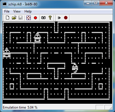

У Микро-80 экран 64х32, как раз для CHIP-8. Новая версия с некоторыми расширенными функциями SCHIP, например режим экрана высокого разрешения 128х64 :) (кроме скроллинга). Работает и на ЮТ-88, но нижние 4 строчки соответственно не видно.

Интересная штука этот CHIP8, как бы на Микро-80 себе прикрутить ?
Напрямую к Микре не получится, CHIP работает только с графическим экраном. Как вариант (как раз буду пытаться делать) - прикрутить графический ЖКИ-дисплей на отдельный порт, хотя бы 128х64 (тогда программы под SuperCHIP пойдут).
