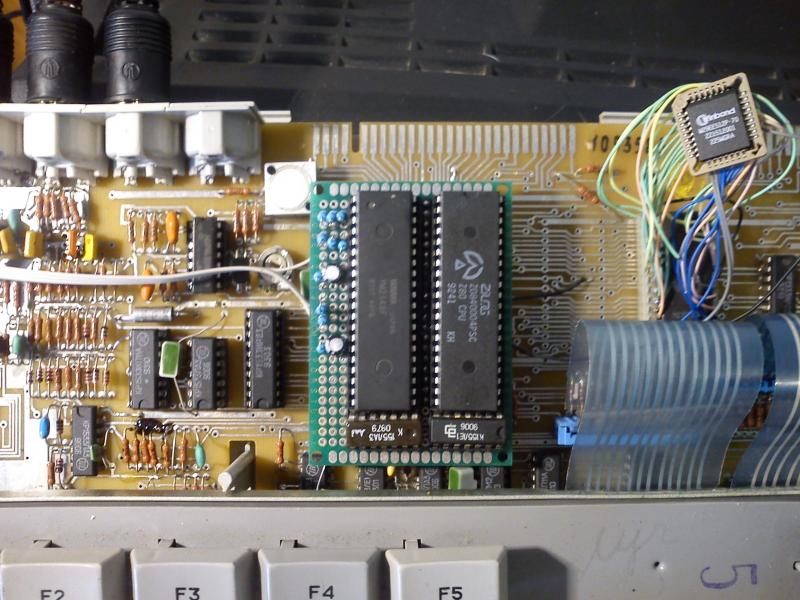

Flash - это сигнал FL на первом листе схемы, справа сверху на трех инверторах 561LN2 (D1F, D1E, D1D).
Уходит на 9ю ногу D4 (555LA3) на втором листе

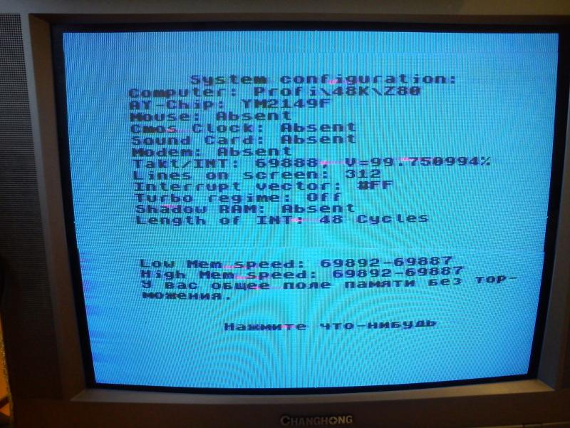

я чёт думал, что на 561LN2 читалка tape только собрана, и на ней у меня вылетел 1 лог.элемент, поэтому заменил её на то, что было (74LS04P) читалка стала работать, а мерцание перестало...
щас вставил ЛН2 обратно, действительно, FLASH заработало... :v2_dizzy_roll:
Если я подключу к нему AY по этой схеме, http://sblive.narod.ru/ZX-Spectrum/A...AY-ADAPTER.htm не расширяя память до 128К, будет ли это работать?
Подключил. Работает
