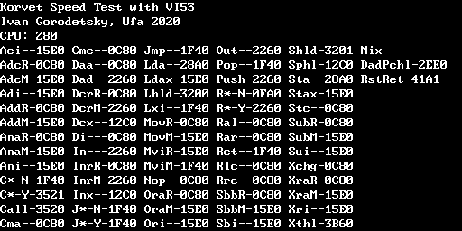

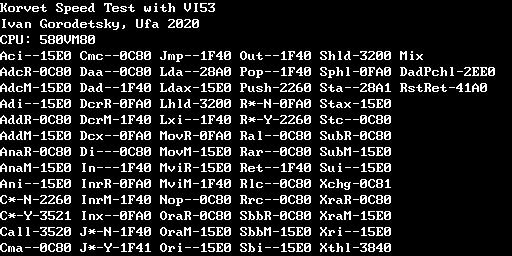

Не знаю, будет ли это кому-то интересно, но переделал под корвет тест быстродействия. Используется таймер и т.к. его частота и частота процессора не совпадают, то возможна небольшая погрешность в 1 такт таймера, но это ерунда. Цифры для каждой команды - это число тактов таймера, за которые выполнится 1000 команд. Перевод в такты процессора (при Fcpu=2.5 МГц) *5/4/1000. Для примера результаты из emu с 8080 и z80.
Вложение 72913Вложение 72914
Запускать из обычной cp/m.
Пара комментариев.
1. Небольшая задержка при старте - это собственно работа теста. Т.к. задержка действительно небольшая, то не стал писать что-нибудь вроде "Please wait..."
2. Когда тест отработает и выведет на экран команды с цифрами, дальше можно только сфоткать (или просто посмотреть) результат и перезагрузить компьютер, выход в дос не предусмотрен.
