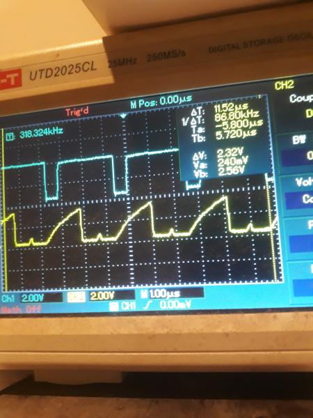

Походу нету сигнала INT, точнее он всё время 1...
В режиме матраса INT же должен бегать?

матрасу int не нужен, он сам себе int (т.е. постоянный rst 38h)
INT всё же есть, он на столь короткий, что сразу не увидел на осце...
Конденсатор проверил 9мкф вроде норм...

Проверил MUXы DD17-DD19 коммутируют...
Попробовал другой процессор - матраса нет! Только шахматка...
Обнаружил что на входах DD62 (КП11) нет сигналов, всё по нулям. Проверил DD62 (ТМ9) на 9й ноге 0. Изъял процессор. А1,А15,WR и IORQ посадил на землю DD63 и DD64 сформировали 1 для 9й ноги ТМ9, проверил запоминает ли ТМ9 состояния, всё ОК.
Но, во время 48к тест ПЗУ или без ПЗУ на 9й ноге ТМ9, следовательно и на входах DD62 тишина.
Вопрос: в режиме матраса, должен ли работать DD62 и DD61???

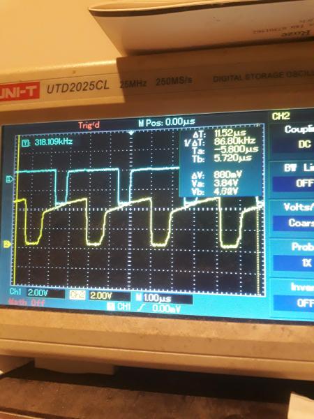

Latish, смотрите осциллом на /M1 процессора (без пзу). засинхронизируйтесь к нему, и смотрите на шину данных - на половине сигналов должна быть одна картинка, на половине -другая, повторяющиеся с каждым появлением /M1. это - матрас. по "букварю" um0080.pdf - постоянно повторяющееся выполнение процессором команды RST 38 (ее код - FF считывается при обращении к пзу при его, пзу, отсутствии).
если он есть на осцилле - остается выяснить, почему его не видно на экране. глобальных причин две: в озу не пишется или пишется не туда, откуда на экран отображается.
Ну как то так
Вложение 79313Вложение 79312
Первая картина D0,3,4,5 ; Вторая D1,2,6,7
