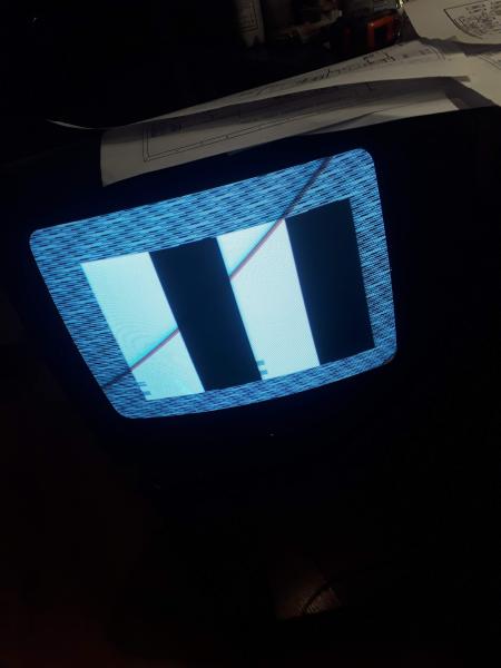

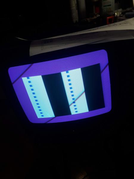

    Здравствуйте форумчане! Достал с коробки свой Пентагон 91 года который запускал и доробатывал ещё 2015 году благодоря отзывчевым учястникам этого форума, особенная благодарность Solegstar..., тогда усалось законьчить и запустить плату, запустить дисковод и сделать AYшку. Жизнь поменялась и спек в рабочем состоянии отправился в коробку....
    Сейчас в 2023 решил опять заняться спектрумом..., достал с коробки и спек не пашет. Нет ни матраса ни шахматки. Белы папер, фиолетовый бордер - если без ПЗУ. Если с ПЗУ zx или тест то бордер черный.
    Пробежался по частотам 14 7 3.5 1.75 и ~0.8Мгц - делители работают.
    Много время прошло, я уже практически всё забыл... С чего посоветуйте начинать?
    P.S. Иногда с тест 48к ПЗУ спек может запуститься что по бордеру будут бегать плоские черно-серые полосы (типа турбо лоад) и соответственное пищяние в бипере, но это редко.

    На пока что..., без ПЗУ (лпринт3 тоже) матраса нет, всё так же белый папер, фиолетовый бордер,,
    На 6й ноге процессора 3.498Мгц, RESET в состояний 1
    P.S. ВГ93 тоже выдрал...
    - - - Updated - - -
    DD38 и 39 на входах и выходах 'движ'
    DD41 на входах сигналы, на выходе 10н сформирован какой то пакет который поступает на DD42 у которого на выходе чуть больше одного вольта
    DD37 на входах движуха а на выходах ничего, кроме последнего выхода там вечная 1ца ; DD40 не известно т.к. сигналы получает от 37й...
    В итоге, получается неисправна DD37 или DD40(может просаживает DD37 выходные сигналы)
    и под знаком вопроса DD42 - не знаю что должно быть на выходе

    Latish, А что на we, cas и ras рушек?
    На РУшках сигналы бегают...
    P.S. Заменил DD37 появились сигналы на выходе, следующая DD40 за ней тоже труп... ; Бред какой то с этими ИР23...
    update: Заменил DD40 - на экране уже что то спектрумовское... - Тест 48к с характерным ему бордером и тест 128к с мултиколорным бордером но по любому ничего не работает.
    На выходах DD42 аля ИР16 до сих пор тишина, похоже нужно искать замену

    Заменил DD42 - работает но ситуация без изменений... Матраса или шахматки нету, с/или без процессора картина одинаковая.
    DD38, 39 и 41 работают
    DD37, 40 и 42 заменил, теперь работают
    P.S. Единственное теперь с процессором если вставить тест пзу 48 или 128 - по бордеру линий бегают как положено данному тесту...
