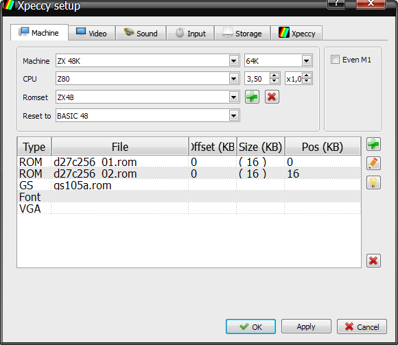

Вот не знаю, все платы без второй ПЗУ.
Мое предположение, что второе место использовалось, если применялись две ПЗУ по 16кб, типа 2x27С128 или 1x27C256
нет вставляние пзу-шки трдоса не помогает
взлетает если в пзу трдоса ставить эту пзу-шку
тобешь sys+trdos
могла бы быть эта пзу-шка
а 48+128 могла бы быть вторая
но это надо вникать и дебагать

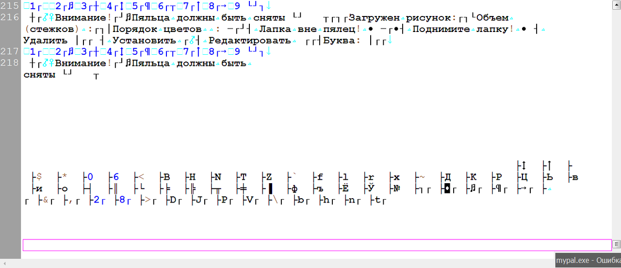

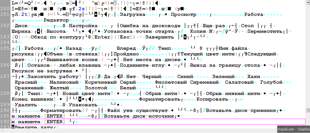

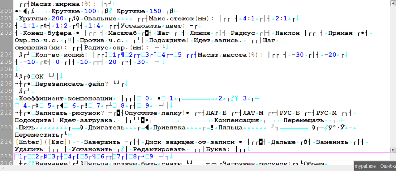

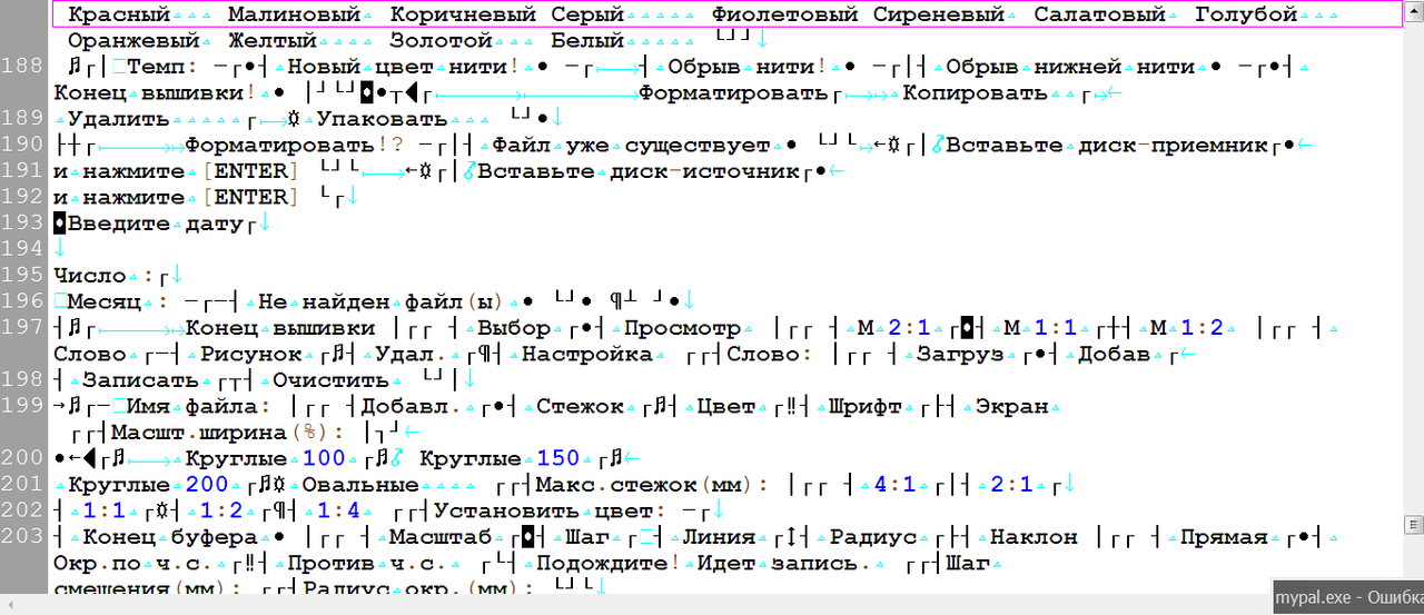

ннадо еще поискать в пзушке тексты

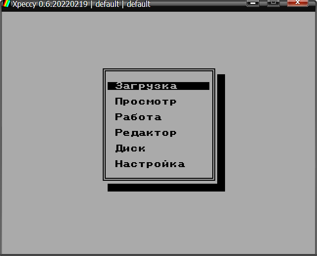

а так пзу-шка сама то нарисовала в/на экран
может она и самодостатошная
я тыкал разные комбинация со спектрумовской пзу-шкой
но ниче не завелось
дисковод упоминаетсо
https://i.postimg.cc/ydqybsFh/2024-02-23-194216.png
https://i.postimg.cc/kXwwgrm9/2024-02-23-194222.png
https://i.postimg.cc/jS5cW8xf/2024-02-23-194226.png
https://i.postimg.cc/zGcjTnvc/2024-02-23-194229.png

тобешь для переключения ПЗУ явно заюзан готовый трдос
клавиатура на ФЕ
https://i.postimg.cc/nh0bvwfG/2024-02-23-202638.png
https://i.postimg.cc/VNvy4BYQ/2024-02-23-202645.png
https://i.postimg.cc/85Dp1XM8/2024-02-23-204151.png
https://i.postimg.cc/mkpBybqR/2024-02-23-204157.png

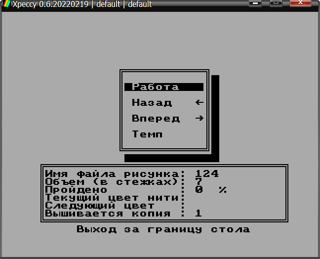

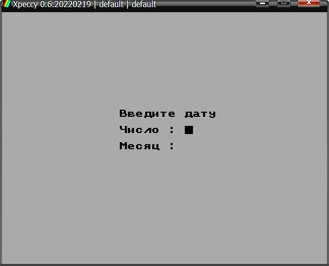

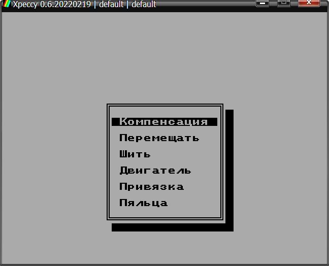

https://i.postimg.cc/pLDyRv8X/2024-02-23-203427.png

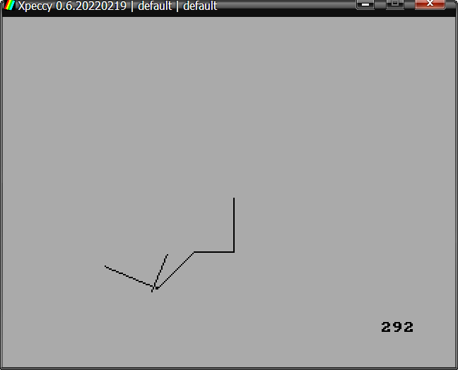

внутри рисовалка
https://i.postimg.cc/DzxvwwzF/2024-02-23-203628.png
не ясно что ей можно нарисовать без какой либо шкалы
работает с дисководом B
какое то форматированиё

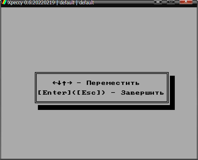

https://i.postimg.cc/503C1CH3/2024-02-23-204734.png
вощем таки нашлась чепушка на спецтуме?
быкашники снова унижены :v2_dizzy_roll:
а нудо
проосто в иде оно отличалось от фф Ж)
а какой там опкод заабыылось
работает оно с дисководом на вид
диска с файлами нету
хотя можно попробовать что нить сохранить

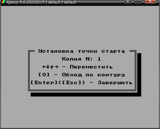

https://i.postimg.cc/3JJm9nyx/2024-02-23-210203.png
https://i.postimg.cc/2yTvrBtY/2024-02-23-210215.png
файлы сохраняет
но сохранилсо не G-ыдо код
а что то своё бинарное
и возможно 1 файл ссостоит из 2-х
нет управление не синклер а
2, 3, 4, 6, 8, 9
еще с диска должны грузитсо какието шрифты
конешно интерсно что совсем не видно атрибутов
на менюшки очень напрашиваетссо брайт
да и можно переключать цвета
но все рисуетсо черным
или может для смены цвета линию еще как то надо завершать
ибо на реале там вообще наверно ручная смена нитки через остановку
Добавил в первый пост ссылки еще на пару ПЗУ, одна из них чуть отличается в некоторых байтах от первой ПЗУ.
Вторая ПЗУ, это смесь Basic48 + TR-DOS 5.03
На платах есть порез, который режет оду и туже дорожку. Скорее всего это как раз и есть выбор типа ПЗУ: две 16кб или одна 32кб
