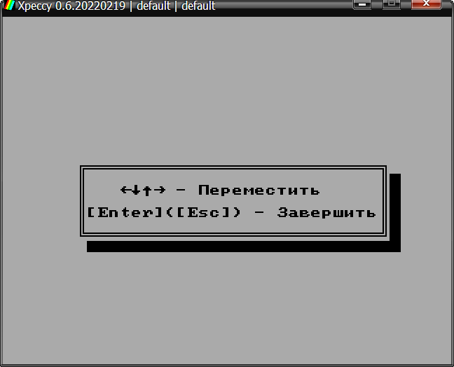

    тобешь для переключения ПЗУ явно заюзан готовый трдос
    клавиатура на ФЕ
    управленинё
    синклерр жойстки 0...4
    enter
    бекспейс назад
    спейс
    запустить можно на 48к + трдос

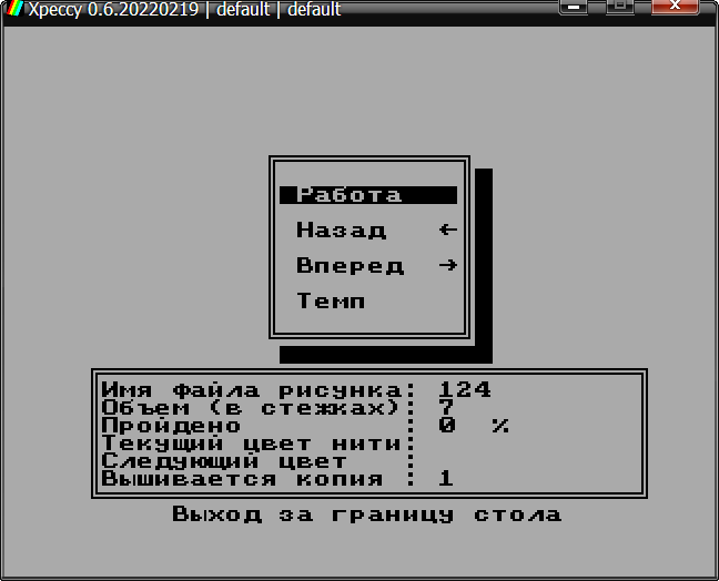

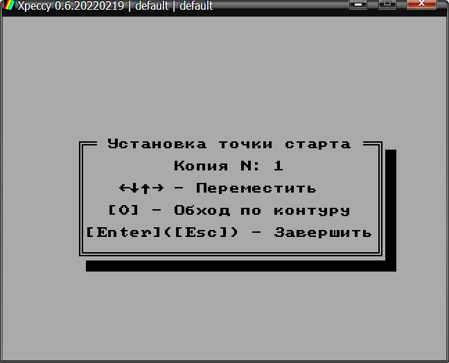

    внутри рисовалка
    не ясно что ей можно нарисовать без какой либо шкалы
    работает с дисководом B
    какое то форматированиё
    вощем таки нашлась чепушка на спецтуме?
