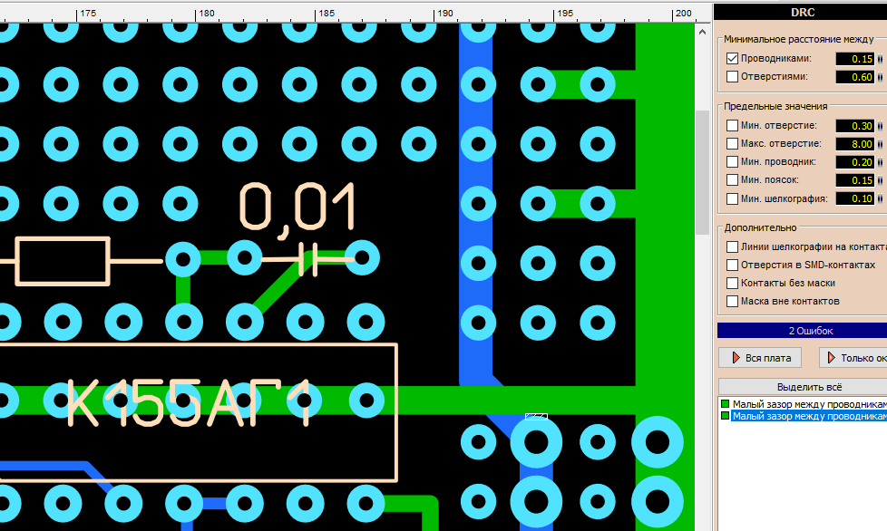

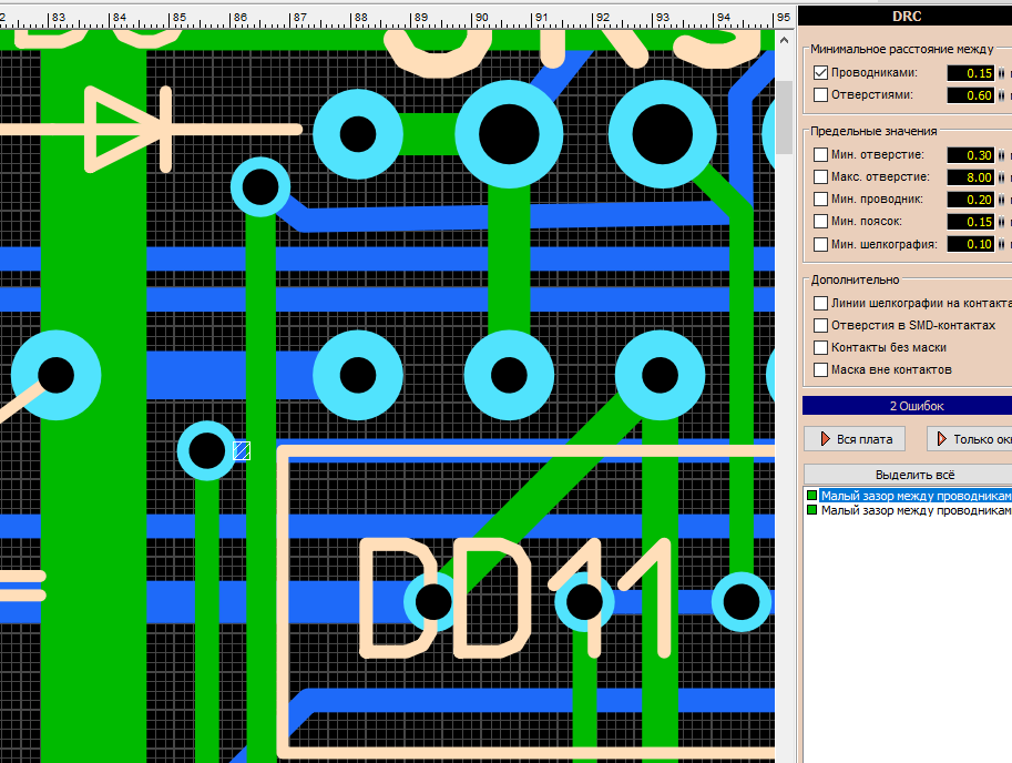

Согласен, но можно ещё короче. В обновленном файле Layout есть места, где есть вопросы. Дорожки идут близко к контактным площадкам - вероятно, шаг сетки был большим и отверстие между слоями, от которого исходит дорожка, не встало точно по осевой линии между контактами. 2 контакта под панель имеют меньший диаметр, 2 других находятся на разной высоте (в желтом овале).
Некоторые контактные площадки уменьшены сознательно. Я делал себе. была цель контакты PLD установить со стороны пайки для второй платы. Все микросхемы на своих местах. Файлы я выложил. Пользуйтесь и дорабатывайте. У китайцев вопроса не было. Все будет хорошо сделано. Не в первый раз заказываю и знаю ограничения. Я работаю в НТЦ. У нас платы 25 слоев! Толщиной почти 4мм.)))
Да, это слишком маленькие зазоры. Нормальный производитель не возьмётся за изготовление платы с такими ошибками.
Ради интереса проверил плату новодела Харьков-48 (в соседних темах) на допустимые зазоры между дорожками. Layout 6.0, минимальное расстояние 0,15 мм. Найдены 11(!) проблем. Автор новодела сообщил, что отправил герберы в JLCPCB и платы уже "едут". Как это понимать - не ясно. Ещё вопрос. Проблемные места выделяются белым прямоугольником, можно ли поменять его цвет?
Китайцам на Ваши ошибки пох.. Они сделают все Ваши платы, а потом расхлёбывать неисправности будете Вы сами. У меня один раз китайцы изготовили плату с коротким замыканием по питанию.

fifan, На форуме весьма популярен сайт для изготовления плат JLCPCB, и как бы больших проблем с качеством изготовления плат не было. Посмотрел на условия изготовления плат на этом сайте и не нашёл допуск расстояния между дорожками. Откуда пошло мнение о допуске +- 0,2 мм, не ясно - на этом сайте это допуск на внешние размеры платы. Может ли быть, что у них другие допуски и поэтому люди пишут - заказ принят и выслан, хотя при тесте в проекте показываются ошибки?

При проектировании плат с использованием программы Sprint Layout, необходимо соблюдать простые правила, если плата на DIP компонентах, а речь именно про такие,
1. сетку нужно установить 1,27 мм и расставлять компоненты строго по ней.
2. дорожки вести по сетке 0,635 мм
3. не пытаться протиснуть две дорожки или дорожки питания между контактами микросхем
и в таком случае при ширине дорожек 0,4 мм получите расстояние 0,3 мм
