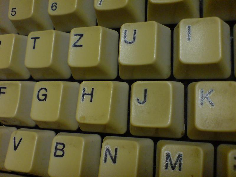

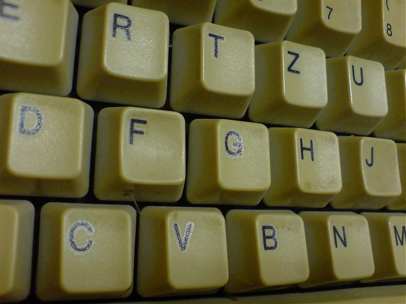

tak posle polirowki powerhnost matowuyu mojno s pomochju azetona sdelat :D
Ne wsya powerhnost plasmasi pozheltela
Вложение 6591 Вложение 6592
видишь, на кнопках явно окисление от агрессивной среды. Надписи на кнопках не из другой пластмассы, поэтому если шлифовать - придётся наносить заново, но можно попробовать сделать финт ушами, взяв точно такие же колпачки клавиш от новой РС клавиатуры (придётся поискать).
Вобчем так. Амигу разобрать, пластиковый корпус натереть пемолюксом (тот, что гель-он не царапает).
Еще есть средство такое-"санитарный" - еще с советских времен выпускается - но тут перчатки обязательно.
можно с отбеливателями поиграться поаггрессивнее.
С клавой сложнее- если можноснять кнопки - всетоже самое, но для каждой кнопки.
Если нет- попробуй салфетку,вымоченную в гидропирите.
Общая тема - средство жидкое и повонючей выбирай.
