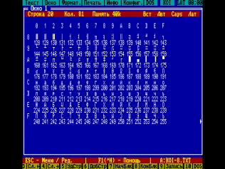

По поводу кодировки Profi
В общем с символами #80-#AF все понятно - эта часть таблицы позаимствована из CP866 (DOS).
C кириллицей тоже все ясно - это KOI8-R.
Остались символы #B0-#BF.
Вроде бы с большей частью символов разобрался, но с тремя из них как-то не выходит, как-то не могу их подобрать.:v2_dizzy_stupid:
Собственно требуется помощь.:v2_dizzy_help:
И еще момент, в шрифте Courier New (он используется при просмотре, так как моноширинный, к тому же установлен в винде изначально) отсутствует символ "∈" (U+2208 - 'Element of'), соответствующий символу #BE кодировки profi, поэтому я заменил его на относительно похожий по начертанию украинский 'Є' (U+0404). Не уверен, что это правильно.:v2_dizzy_stupid:
Вот, что вышло.
http://zx.pk.ru/picture.php?albumid=39&pictureid=266
Как видите, символы #BB-#BD я так и не смог подобрать.:v2_dizzy_stupid:
P.S. Да уж. Ну и любили же наши велосипеды изобретать.
