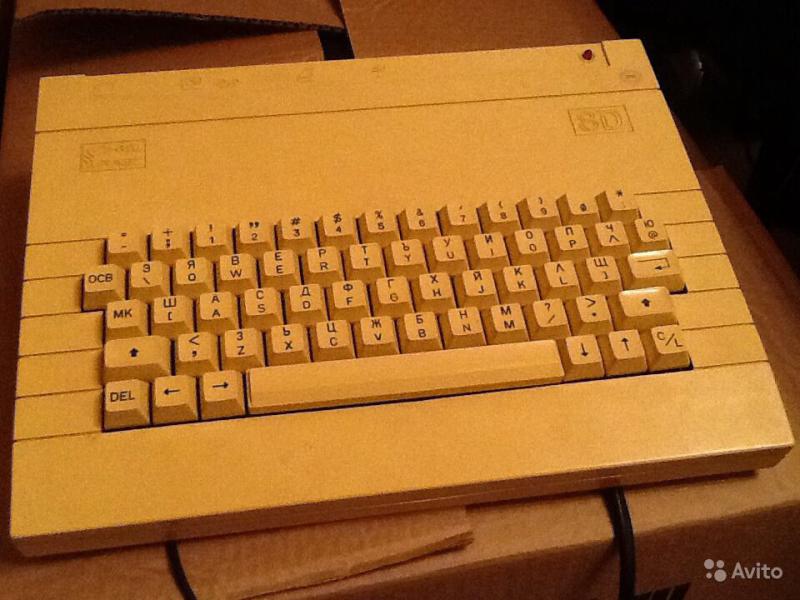

Кто может слышал про спектрум производимый НПК "Оптический диск"?
