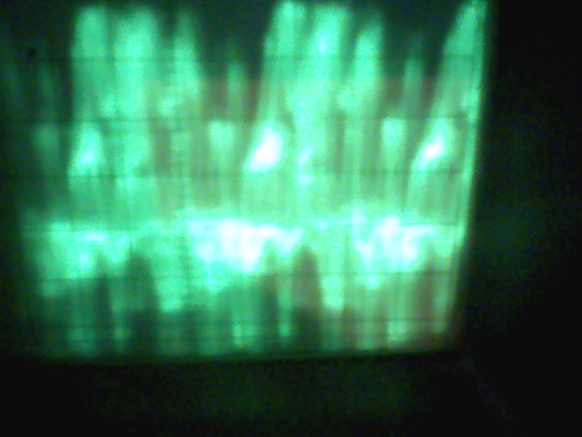

Что такое LUT - таблица цветов? Все сигналы на РУ6 поступают, все прозвонил, осциллографом проверил...
В том-то и дело, что бип при загрузке есть, надпись ОПТС1.1 выводит, тестируется, надпись исчезает и дальше вешается.

"Висит" пока не выключу, но при этом активность на шинах адреса/данных есть, судя по осциллограммам - крутится в каком-то цикле.
