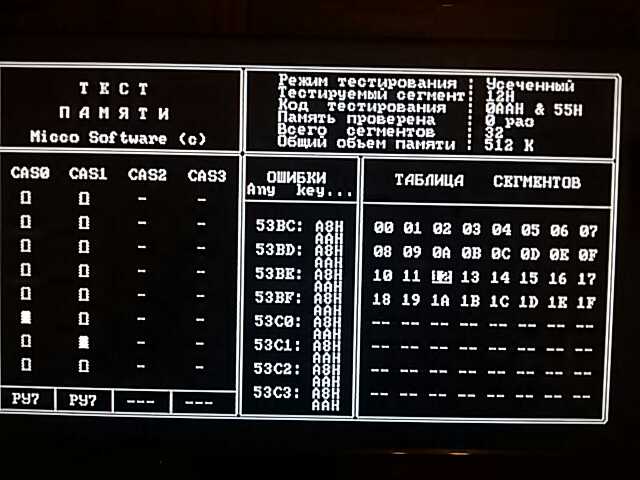

Исдохли 2 ру 7
при загрузке в TRdos пару секунд крутит диск и все. головками не двигает, светодиод активности дисковода не загорается

Да, нужно будет попробовать. Программатор есть, правда он под виндой 7 не запускается, но это решаемо. Лампу УФ главное найти. И 75 Ом поставлю, но чуть позже. Для начала нужно с памятью разобраться. 2 чипа сохли... Как приделать simm? Я думаю SIMM будет дешевле, чем РУ7 покупать. А еще как минимум 1 линейку ставить, а то цвета нет. На форуме в теме ссылки на схемы уже прокисли, и ничего не качается. И приделать 3 дюйма дисковод. А там уже дальше улучшать буду
