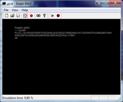

Очередная и, надеюсь, последняя версия spigota - Вложение 54829
100 знаков - 19897238 тактов - 11.19 сек (это с расчетом таблицы!)
535 знаков - 551337754 тактов - 5 мин 10 сек
Обращаю внимание, что запускать нужно G4200
Можно еще чуть-чуть ускорить, если размещать таблицу для умножения с 0000h, но я не стал заниматься крохоборством.

Развернул циклы умножения и деления, теперь 100 знаков 10.644 сек.

800 знаков за 5м 41с
100 знаков за 5.8c
Использовалось умножение с 2К таблицей и деление с раскрученными циклами.

Результат 100 знаков за 10 сек. на Радио-РК впечатляет. Это на 2 МГц? Популярнейший Коммодор 64 (как и АГАТ) с этой программкой не должен справиться быстрее чем за сек 14.
