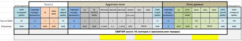

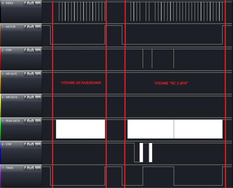

Так, сгенерил на ардуине сигнал, но выбрать данные из 2 массивов в прерывании оно не успевает, видимо много пушей там, так что придется всё-таки переходить на асм или Algoritm Builder, второе мне кажется предпочтительнее. Вариант с HFE пока что рассматривать не хочу, хочется всё-таки TRD.
Нижний это клок, с периодом 2мкс
На ардуине - это с использованием бабуиновской IDE, компилятора и библиотек, где на каждую инструкцию кода добавляется еще 10 мусорных?
Что именно пытались генерить и насколько сильно не успевает AVR?
Пушей "видимо много", или на самом деле много (легко понять по листингу)?
GCC с ассемблерными вставками как вариант не рассматриваете?
Библиотека работы с SDHC и FAT32 на ассемблере или Algoritm Builder-е уже существует или планируете писать и отлаживать сами?
Можно, но толку от них, если неизвестно, что в каком регистре и их нужно сохранять перед использованием
Вот такая LPM конструкция работает нормально
а вот такая уже нетЦитата:

Для AB думаю не составит большой сложности FatFs переделать, там кода не много.
В принципе, если на компе TRD перегнать в MFM, и потом эти данные выдавать, то ардуины должно хватить (теоретически)
а вот такая уже нет

это на ассемблере делать нужно
причем что бы шустрее работало, MFM_tab выравнять в памяти по 256байт граице, в ISR можно сказать каждый такт на счету
причем что бы быстрее было, 2 таблицы, сначала 256 старших байт, потом младших

1. MFM_tab[track0[i++]] - зачем тут два массива? нельзя сразу поместить подготовленные данные в массив track_data[] ?
2. ну и да, алгоритм надо преобразовать так, чтобы индексы были однобайтными - это сокращает код в разы.

один буфер выводится, второй в это время заполняется на каждый надо по 512байт, если сразу в буфере mfm держать
причем затраты +- одинаковые на преобразования 256 байт данных в 512 mfm, разница только где это время будет потрачено в ISR или главном цикла, что по мне все равно, а вот расход памяти сразу виден, причем без веской причины
У меня тут мысль появилась, а зачем нам вообще эти 512байт? Можно же читать не весь сектор, а скажем по 64 или 128 байт, наверное лучше 128, чтобы получилось как раз 256 в MFM, из считанных данных гнать в MFM по кольцу через 2 указателя. Основная проблема будет с подсчетом последнего бита и с CRC. При переключении на дургую сторону можно один оборот прогнать то что заполняется
Ктати, SWAP, ROL и AND 0x1F экономит нам 224 байт под MFM_tab_h, т.к. таблица там такая
MFM_tab_l, думаю аналогично, тут даже меньше, всего 16 значений, хватит одного AND 0x0FЦитата:

Дисковод от ленты немножечко отличается. Скажем, у дисковода есть определенные требования к скорости позиционирования головок (читай - к загрузке/отдаче новой дорожки) - допустим, 3мс на шаг и 15мс на стабилизацию после последнего шага. Для достоверной эмуляции хорошо бы эти требования выдерживать. Есть платформы, под которые существует ненулевое количество софта, смертельно обижающегося на "неуспеваемость" эмуляции.
Про неприличность 48МГц - ну вы же наверняка пользуетесь часами в смартфоне, без особых угрызений совести :)
