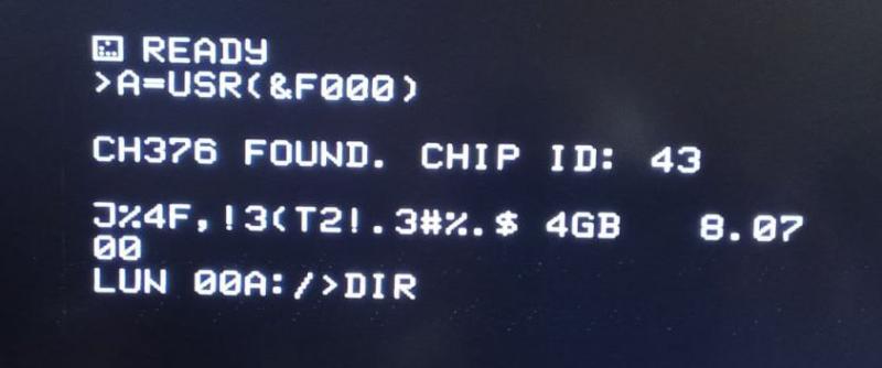

Попробовал на "Галаксии", чип не определился. Но, возможно, проблема в длинных проводах (порядка 10-12см, уже были готовые, через них подключал модуль к своему компьютеру на 6502) и/или отсутствии конденсатора. Возможно, собрал SDOS не так, если не затруднит - посмотри, пожалуйста, настройку, файл с сообщением:
Вложение 81471
К "Специалисту" ещё не подключал, нужно спаять новый шлейф для подключения, покороче, 3см, и сделать новое ПЗУ для "Экспресса". Я правильно понимаю, что, если нужно собрать SDOS для "Специалиста", ничего в настройках менять не нужно, просто собрать то, что в архиве? Сегодня вряд-ли уже успею это всё сделать, из "Экспресса" ещё нужно шину выводить...
проверил, на коротком шлейфе работает и без конденсатора. и 42 и 43.
куда смотреть? у меня Галаксии нет, и на какие адреса подключен контроллер - я не знаю.Цитата:
а, увидел - порты CH376 называются DATA_PORT и CMD_PORT, а не SD_DATA_PORT и SD_CONF_PORT
оно при сборке должно было ругнуться
как минимум поправить START_ADDR, BUF, CMD_PORT, DATA_PORT. у меня оно сильно нестандартное...Цитата:
Ага, увидел в файле 376proc.inc. Но при сборке ругани не было.
Исправил. Пересобрал SDOS для Галаксии, поставил конденсатор на 100пФ. Работает очень нестабильно, каталог так и не удалось вывести, нужно укорачивать шлейф. Но - работает:Код:#ifdef CH376 ;адреса CH376

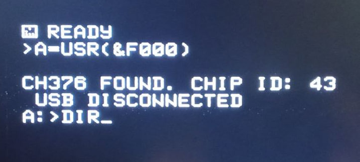

После команды DIR завис.

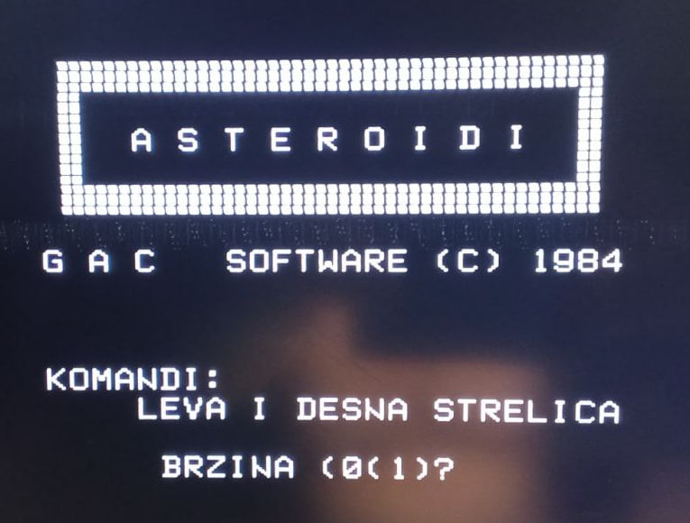

На "Галаксии" использовал более короткий шлейф, длина 9см. Конденсатор не убирал. Использовал другую флэшку. Теперь работает стабильно.

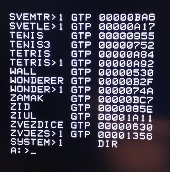

При выводе каталога командой DIR не получается приостановить вывод и, если количество файлов не умещается на экран, их имена просто уходят вверх и скрываются.
ну да, у меня тоже на длинном шлейфе не работало. там разводка неудачная, похоже наводки с соседних проводов. была бы земля через один провод - было бы лучше, но что есть то есть.
возможно какие-то особенности подпрограмм ввода с клавиатуры (IsKeyPressed, GETC) о которых я не знаю. а на предыдущих версиях SDOS (с одним из старых контроллеров) - работает?Цитата:

Теперь нужно разобраться с приостановкой и прерыванием вывода каталога и проверить запись. Только клавиатуру PS/2 подключить, а то неудобно на шлейфиках клавиатуру от РК-86 использовать :)
надо разбираться где глюк - в IfKeyPress или в GETC
попробуй добавить в dos_rk.asm строчку
если при нажатии и удержании пробела вывод остановится - проблема в GETC, надо смотреть что там в ПЗУ Галаксии, если нет - проблема в IfKeyPressКод:C_DIR12:
CALL IfKeyPress ; опрос нажатия кнопок
CPI 0FFH ; приостановка вывода списка файлов если есть нажатие любой кнопки
JZ C_DIR3
jmp C_DIR12
call GETC
cpi dir_exit ;выход
rz
Видимо, я недостаточно по времени удерживал пробел - стал удерживать дольше и вывод каталога стал останавливаться. В общем, извиняюсь за ложную тревогу. После остановки нажимал ENTER и вывод шёл дальше. Если нажимать пробел, вывод шёл, останавливаясь после каждого файла. Правда, ещё не понял, как прерывать вывод. Когда нажимаю BREAK, вывод останавливается, но выхожу в Бейсик и нужно снова набирать A=USR(&F000).

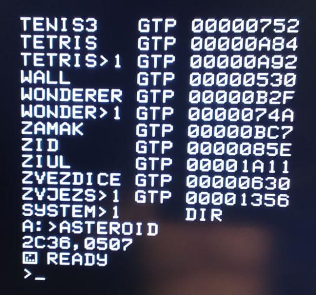

Ещё непонятная штука с вводом имени файла для запуска. Игра PACMAN_P - проблема с вводом подчерка в имени файла. В Бейсике подчерк вводится нормально, но в SDOS подчерк не вводится. Другие символы вводятся. Конечно, можно переименовать файл, это не проблема. Буду тестить CH376 дальше, попробую запись. Только что сделал PS/2 для Галаксии, не знаю, успею ли сегодня потестить...
