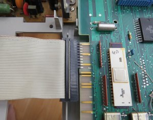

итого - запайка хвоста с IDC40 на плату УКНЦ под широкий разъем прошла успешно
готовлю фотоинструкицию

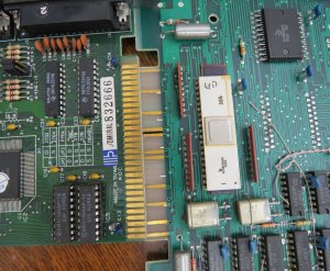

Я начал с изучения альтернатив - те можно ли как-то меньшей кровью подключить к СА что-то
Примерка:
ISA vs CA
https://pic.maxiol.com/thumbs/156562...5619.caisa.jpg
видно смещение - те ISA разъем может дать кз

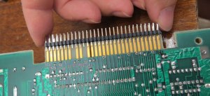

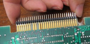

пробую примерить альтернативу - те двойную линейку 2х30 (как подвид разъема IDC)
виден сдвиг
https://pic.maxiol.com/thumbs/156562...a2x60shift.jpg
в принципе можно припаять
https://pic.maxiol.com/thumbs/156562...619.ca2x60.jpg
теперь примерим - а есть ли столько места ?
https://pic.maxiol.com/thumbs/156562...5619.samp2.jpg
походу места нет - те ответная часть упрется в пластик и придется ломать корпус
в принципе вариант рабочий если спилить 5мм на разъеме платы УКНЦ, но я сомневаюсь, что все пойдут на такое
соответственно остается чистая запайка
берем шлейф IDE
отрезаем разъем с шлейфом длиной 80мм
зачищаем, лудим и маркируем для исключения ошибок
https://pic.maxiol.com/thumbs/156562...dcmaxiol01.jpg
https://pic.maxiol.com/thumbs/156562...dcmaxiol02.jpg
к сожалению эта заготовка оказалась бракованной (те прозвонка шлейфа показала что нет контакта по одному пину)
соответственно был взят еще один кусок и также подготовлен
запаиваем
вид сверху
https://pic.maxiol.com/thumbs/156562...dcmaxiol03.jpg
вид снизу
https://pic.maxiol.com/thumbs/156562...dcmaxiol04.jpg
соответствие контактов
https://pic.maxiol.com/thumbs/156562...9.uknc6040.png
все неиспользуемые - обрезаем как на фото
в сборе
https://pic.maxiol.com/thumbs/156562...dcmaxiol05.jpg
https://pic.maxiol.com/thumbs/156562...dcmaxiol06.jpg
итог получается аккуратный и контроллер можно снимать-устанавливать без разбора машины

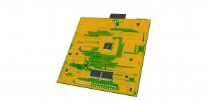

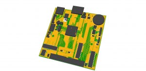

фото контроллера v 1.01
https://pic.maxiol.com/thumbs/156916...9.azuk1011.jpghttps://pic.maxiol.com/thumbs/156916...9.azuk1012.jpg
