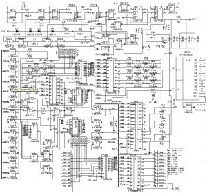

Приглашается спонсор для разработки 1-й модификации изделия "Звонок". Понадобится сделать изменения на плате :
1. Убрать :
1.1. Музпоц
1.2. Регистр данных пользователя.
1.3. КР537РУ11
1.4. КМ1801РР1
2. Добавить :
2.1. СОЗУ на СМД 2 шт. 62256
2.2. Регистр текущего адреса шины МПИ
2.3. Регистр страниц УФ ППЗУ, например на ИР35
2.4. 2 шт. УФ ППЗУ 278000 ( 2 шт.по 1 метру )
2.5. 2-й ЦАП на резисторах ( "Стерео" )
2.6. Простой УМЗЧ.
Изменения предназначены для исключения дефицитных деталей из изделия.
АП 1-й модификации будет таким :
000000 - 137777 СОЗУ 0 тактов
140000 - 157777 Страница ППЗУ 0 тактов
170000 - 173777 Участок СОЗУ, для совместимости с МС1201.02
Предполагается исключительно семплерный режим работы, до 1 мин. 22 Кгц 8 бит, в зависимости от объема ППЗУ.

Ред.03A от 09.08.2023
https://cloud.mail.ru/public/XUE2/afCN68bEt
Список ИС :
DD1 - Н1806ВМ2 крышкой вниз
DD2 - ЭКФ1564ЛЛ1
DD10, DD12 - ЭКФ1564ЛА3
DD3, DD19, DD21, DD24 - ЭКФ1564ИР37
DD4, DD11, DD14 - ЭКФ1564ЛН1
DD5 - ЭКФ1564ИЕ19
DD6 - ЭКФ1594ТЛ2 ( 74HCT14D )
DD7 - ЭКФ1564ЛА4
DD8 - ЭКФ1564ЛН2
DD9 - ЭКФ1564ТМ2
DD13 - ЭКФ1533ЛП17 ( 74HC07D )
DD15, DD27 - ЭКФ1564ИД7
DD16, DD17 - 27801 DIP-32
DD18, DD20 - 62256 SMD
DD22 - 217ЛБ2 ( 2ЛБ172 )
DD23 - ЭКФ1564АП6
DD25, DD26 - ЭКФ1564ТМ9
DD28 - ЭКФ1564КП7
Список транзисторов :
VT1, VT5 - КТ814А
VT2, VT4 - КТ815А
VT3, VT6 - КТ315Г
Список диодов :
Д9Б СМД - 4 шт.
КД512 СМД - 7 шт.
Список конденсаторов керамических СМД :
1. Китайские :
С9, С19, С20 - 1206 10 мкф 6.3 в.
С2, С3, С5, С6, С8, С10, С11, С12, С13, С14, С15, С16, С21, С24 - 1206 1 мкф 6.3 в. Доп. зам. на 1.5....4.7 мкф 6.3 в.
С22, С23, С25, С26 - 1210 100 мкф 6.3 . Доп.зам. 47 мкф 6.3 в.
2. Конденсаторы советские ценные ( китайские не подойдут ) :
С1 К10-17 1206 100 пф, доп.замена 180 пф.
С4 К10-17 1206 180 пф.
С17 К10-17 1206 180 пф.
С7, С18 К10-17 0.01 мкф Н90
Кварц HC-49SM 11059.2 Мгц, замена нежелательна, кроме как на советский.
Батарея в колодке 2032, выведена на 2-выв. коннектор ( внешняя )
Резисторные сборки китайские :
R1, R2, R3, R4 - CAY17-A 4.7 ком, доп. замена на 3.3 ком.
R22 - CAY17-A 10 ком, доп. замена на 4.7 ком.
Резисторы постоянные китайские Бренд СМД :
R50 - 1206 10 ом, возможные варианты - 2....22 ом.
R77, R78 0805 4.7 ом, возможные варианты - 2...6.8 ом.
R5, R6, R7, R9, R10, R11, R13, R24, R67, R74, R79 - 0603 2 ком 10%
R8, R75, R82 - 0603 510 ом 10%
R45, R51 - 0603 3.9 ком 2% - ЦАП
R46, R47, R59, R60 - 0603 100 ом 5% - ЦАП
R23, R43 - 0603 7.5 ком 2% - ЦАП
R44, R58 - 0603 510 ом 5% - ЦАП
R21, R41 - 0603 15 ком 2% - ЦАП
R42, R57 - 0603 1 ком 5% - ЦАП
R20, R39 - 0603 30 ком 2% - ЦАП
R32, R38, R40, R52, R55, R56 - 0603 2 ком 5% - ЦАП
R19, R37 - 0603 62 ком 2% - ЦАП
R18, R35, R49, R76 - 0603 120 ком 2% - ЦАП
R36, R54 - 0603 8.2 ком 5% - ЦАП
R17, R33 - 0603 240 ком 2% - ЦАП
R34, R54 - 0603 16 ком 5% - ЦАП
R16, R31 - 0603 510 ком 2% - ЦАП
Остальные резисторы 0603 - 0 ом.
Список регистров :
РНП - доступны биты 000001 и 000002
177600 - по записи биты 000001...001000 - номер страницы ППЗУ в окне 140000...157777, сбрасывается в 001777 при сигнале INIT
177602 - по записи биты 000001...000200 и 000400...100000 - ЦАП звука, возможна запись по байтам.
177604 - по чтению и записи - регистр пользователя, выведен на коннектор расширения.

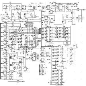

Доб. 30.05.2025
Вариант на 1 шт. УФ ППЗУ без инверсии, Стерео, с УМЗЧ :
https://cloud.mail.ru/public/WkWd/b6cypx7nA - схема в ПДФ
https://cloud.mail.ru/public/4u71/3NuMqWiFg - плата в формате PCB обнов.
https://cloud.mail.ru/public/4nvS/TAHE3BPc6 схема P-CAD2006 обнов.
https://cloud.mail.ru/public/T6kR/zSGwvSMjs - библиотека с ЭКФ1564ИР41
Список ИС :
DD1 - Н1806ВМ2
DD2, DD3 - ЭКФ1564ИР41
DD4, DD11 - ЭКФ1564ЛН1
DD5, DD9 - ЭКФ1564ТМ2
DD6 - ЭКФ1564ТЛ2
DD7 - ЭКФ1564ЛА4
DD8 - ЭКФ1564ИД4
DD13 - ЭКФ1564ЛП9 ( 74HC07D ) доп.зам. ЭКФ1533ЛП17
DD14 - ЭКФ1564ЛА2
DD15 - ЭКФ1564ИД7
DD16 - 27C801 DIP-32 ( доп.зам. 0.5 или 0.25 Мбайт )
DD17 - ЭКФ1564ЛЛ1
DD19. DD21, DD24 -ЭКФ1564ИР37
DD22 - ЭКФ1564АП9 ( инвертирующая АП6 )
DD23 - ЭКФ1564АП6
DD25 - ЭКФ1564ТМ9
DD26 - ЭКФ1564КП7
DD27 - 217ЛБ2
DA2 - LM1117-5 SOT223
HP1...HP4 - НР1-4-9М 3.3K
HP5 - НР1-4-9 10K
Транзисторы КТ315Г - 3 шт. ( VT3, VT6, VT7 ),
КТ814А - 2 шт ( VT1, VT5 )., КТ815А - 2 шт. ( VT2, VT4 )
Стабиллитрон КС133А стекло
Диоды Д9Б - 4 шт.
Диоды типа КД521 в корпусе SOD80
Кварц 11.059 Мгц в корпусе HC49
Конденсаторы Бренд Китай :
1206 1 Мкф 10 в. по питанию +5в:
C14, С13, С28, С31, С32
по питанию СОЗУ С19, С20
сигнальные ( Бренд )
С2, С3, С5, С6, С8, С21, С24, С27,
1210 100 Мкф 6.3 в. - 3 шт. C9, C11, C12
1210 100 Мкф 10 в. - 9 шт. ( доп. зам на 47 мкф ) C10, С15, С16, C22, C23, C25, C26, С33, С34
Конденсаторы советские ценные для размера 1206 :
С1 1206 200 пф К10-17-1в
С4 1206 100 пф К10-17-1в
С7, С18 1206 0.1 мкф К10-17-1в
С17 1206 100 пф
С21 1206 100 пф
С30 1206 100 пф ( опция, при медленном ППЗУ
С35, С36 - 100 пф К10-17-1в ( подбор 100...510 пф по отсуствию генерации в УМЗЧ )
Примерная дислокация ЭБ :
https://pic.maxiol.com/thumbs2/17486...898604.114.jpg
Параметры :
48+2 Кбайт СОЗУ
0.25...1 Мбайт УФ ППЗУ, не требует инвертирования адресов и данных ( 1 шт. БИС )
Быстродействие при 5.5 Мгц - более 1 млн рег-рег.
Стерео 8 бит ЦАП на резисторах.
Питание платочки = +6.0....15.0 вольт, потребление вычислителя - менее 100 ма.
Разъем для подключения регистров кнопок и индикатора, а так же КР1801ВП1-065 для связи с ПК как МС1201.02.
В самом вычислителе - 2 шт. информационных входа - например, для сигналов "свой" и "дверь открыта".
Приглашаются спонсоры проекта.

Схема в ПДФ :
https://cloud.mail.ru/public/7uZy/6215YLVcr
https://cloud.mail.ru/public/naDX/BukUXQsky = схема SCH
https://cloud.mail.ru/public/4u71/3NuMqWiFg = плата PCB
Платочка-навес, повышающая функционал до Калькулятора.
СМД резисторы ограничения тока сегментов АЛС318А не показаны.
Резисторы-подтяжки клавы не показаны. Конденсаторы по питанию не показаны.
К-во ИС - ТМ9 3 шт, АП6 - 1 шт, 133ИД10 - 1 шт.
Кнопки - Черри-МХ
https://pic.maxiol.com/thumbs2/17487...09291489.3.jpg https://pic.maxiol.com/thumbs2/17488...1452962.31.jpg
Назначение кнопок показано условно.
Улучшенный вариант Э3
https://cloud.mail.ru/public/vphb/TY9DBc7YW - ПДФ
https://cloud.mail.ru/public/aMvu/pLGYBGYep
https://cloud.mail.ru/public/ym94/aD5NtRcwD плата
Доб.
Исправленная и дополненная Э3 в PDF :
https://cloud.mail.ru/public/jrS5/UhwFkGTLj
Разъем питания сделан 16-выв. вместо 10-выв., добавлены сигналы для определения условий работы. АП6 сменена на КП11.
Доб.
https://cloud.mail.ru/public/YzvW/3QVrP9fNZ - Э3 в ПДФ, малые изменения.

Дополненная Э3 ( Вариант 5 Изм.01 ) на 30 шт. ИС, с БИС Часов Dallas DS12885S, для платы 100 х 119 миллиметров :
https://cloud.mail.ru/public/ZmzS/HiGaUrS63
https://drive.google.com/file/d/1d2p...ew?usp=sharing
https://drive.google.com/file/d/1u9g...ew?usp=sharing плата вар.5
