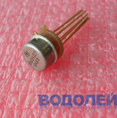

На схеме Т1 = 1НТ251 Нашел такой К1НТ251 Подойдет?
нормально! особенно винтажно смотрится микруха усилителя http://водолей-нск.рф/f400x400/photo...1496301077.jpg (видел такие еще будучи на радиокружке в 3-ем классе школы, тогда эта деталь считалась космосом! была купленна на базаре чуваком за какието там неймоверные рублей 5!... это во времена когда все клепали приемники на мп35 мп42)
помоему это оно и есть, такая планарная микруха с отдельными транзисторами внутри, этот корпус содрали с штатовского flatpack-a времен 60-х годов
Да смотрится просто как водородная бомба. Поддержую. Супер. Тогда паяем как есть сейчас скину весь список который заказал.
