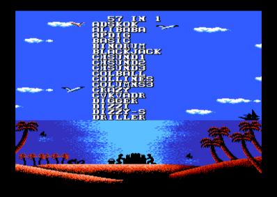

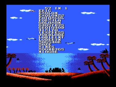

Сейчас пробовал этот картридж (имитацию на макетной плате) на штатном заводском загрузчике.
Всё на 02-ом работает нормально. Игры запускаются.

Если Картридж не работает, по идее, можно написать не большой тест (запускать его, загрузив через магнитофонный вход, при подключенном картридже), который читает из Картриджа 32КБ и кидает их в экранную область.
Если запрограммировать все цвета разными, то можно идентифицировать потенциальную проблему с шиной данных ил адреса Картриджа (портов разъёма "ПУ").
Так как полученную картинку можно сравнить с результатом на эмуляторе.
Если картинки будут отличаться, то анализировать проблему. Если картинки совпадут... ломать голову дальше...
Для более четкой идентификации стоит прикрепить к тесту эталонный фрагмент, который должен быть считан (можно выбрать например 8 Кб), считать его же с картриджа и вывести на экран xor этих значений. При исправном картридже и векторе экран очистится, при неисправностях на экране будет мусор.
На своём реале этот тест не проверял, так как успел разобрать макетку на которой был собран картридж.
На эмуляторе тест картриджа: https://disk.yandex.ru/d/SuyBFh0vB4VjwA
даёт вот такую картинку: https://disk.yandex.ru/i/o3H_Rf96VL41Lw
Думаю, что при наличии проблем с портами, будут видны полосы или повторяющиеся блоки.
