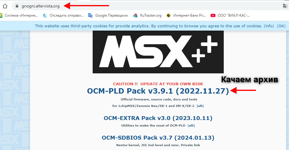

Эти файлы?
https://i.postimg.cc/sxD02yc7/files.jpg

Да, эти файлы. Есть более свежая версия Nextor, но и со старыми должно работать.

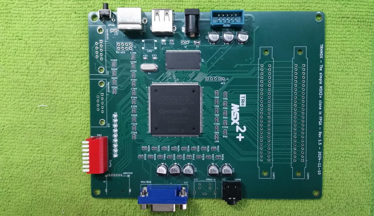

Для начала надо добиться работы ПЗУ. Чтобы его было видно в слоте. Возможно непропай на панельке. Есть утилита TinySlotChecker, она показывает что в каждом слоте лежит. Загрузить можно с магнитофона/телефона/писюка, сконвертировав моим Caslink.
Стало понятно, что MSX не видит внешнее ПЗУ.
Внимательно осмотрел с помощью лупы резисторные сборки, которые идут на слоты от CPLD.
С трудом обнаружил четыре непропаянных ножки на двух сборках. Пропаял. Мне не стыдно. Даже Криштиано Гонсвалес попался на этом и пропаивал эти резисторные сборки.

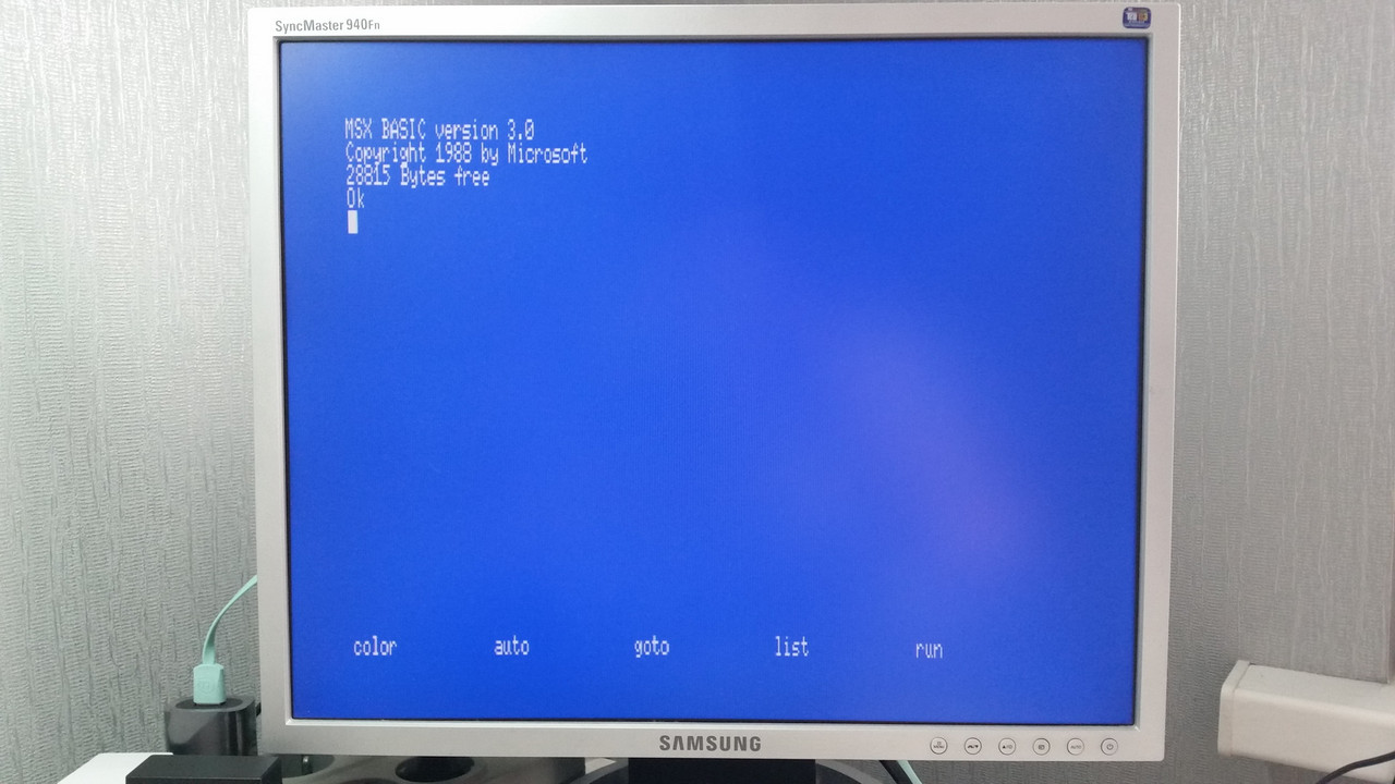

И далее MSX загрузился в Nextor Basic. Победа. Внешнее ПЗУ работает.
https://i.postimg.cc/hP0XrFnP/mc-23.jpg

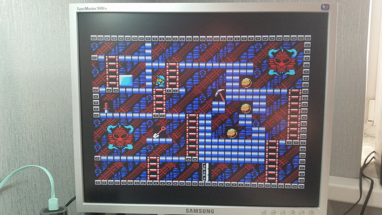

Изюминка на торте - скопировал на карту игру. Все работает:
https://i.postimg.cc/T3w3JpQC/mc-35.jpg

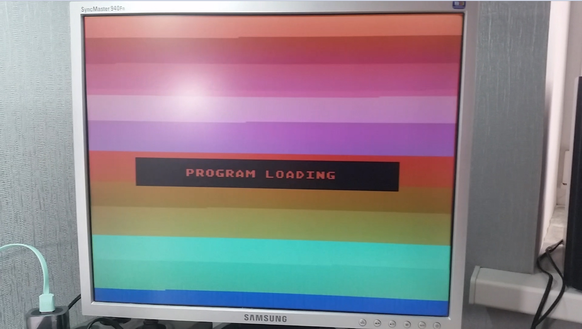

Выбрал на Готеке образ и включил MSX. Дисковод ожил и начал "двигать" головкой. Через пол минуты я уже играл в Kings Valley.
https://i.postimg.cc/VLYVz926/mc-44.jpg
https://i.postimg.cc/ZYPQks72/mc-43.jpg
Попробовал еще несколько разных образов. Все работает нормально. После Спектрума, загрузка на MSX заметно медленнее. Не знаю с чем это связано. С непривычки, иногда казалось, что компьютер завис :)

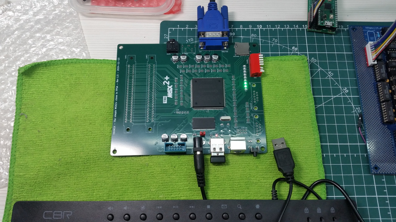

Меня заинтересовал коврик. Я так понимаю, что все работы по монтажу делались на нём? Как у него со статикой? Не стрёмно располагать платы? А то тут решил прикупить что-то типа такого:
https://i.postimg.cc/T1gNHLSR/image.png
Так народ бузит в комментах, что тот трещит как в грозу.
У меня похожий коврик, из силикона. Паять на нем удобно, он не боится высокой температуры. А вот резать не очень, порезы не затягиваются.

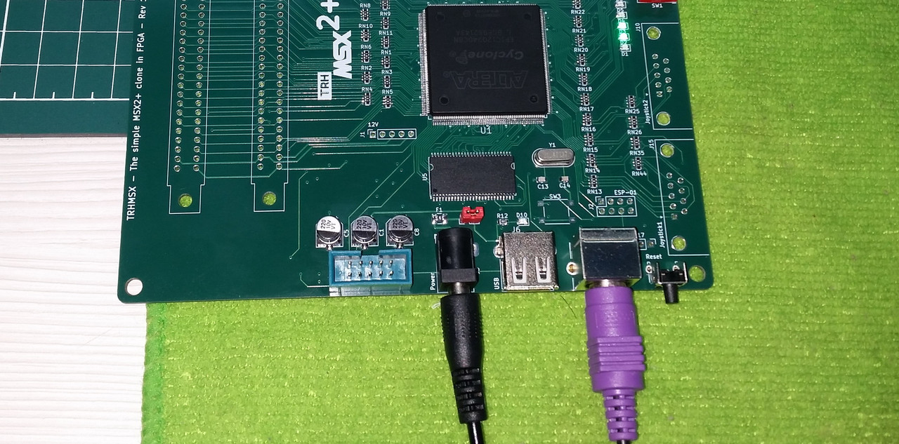

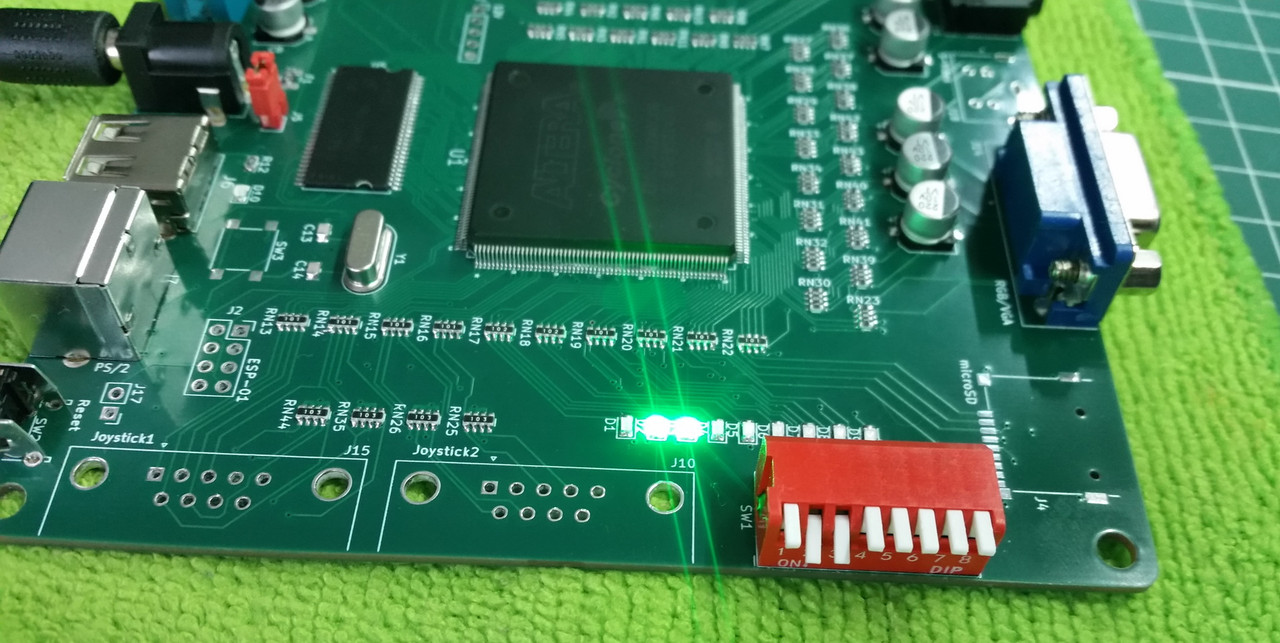

Подключаем Wi-Fi.
На днях получил модуль ESP-01 (ESP8266 WIFI wireless module wireless transceiver 2.4G) и программатор к нему.
https://i.postimg.cc/SKzchSrp/wf-4.jpg
https://i.postimg.cc/PxsYfg3v/wf-3.jpg
Моя плата программатора не имела включателя режима программирования. Поэтому, пришлось паять гребенку для установки перемычки (GPO0 на GND). Вычитал это на Алиэкспрессе. Без этого программатор работает только на чтение.
https://i.postimg.cc/nhWqgjqk/wf-2.jpg

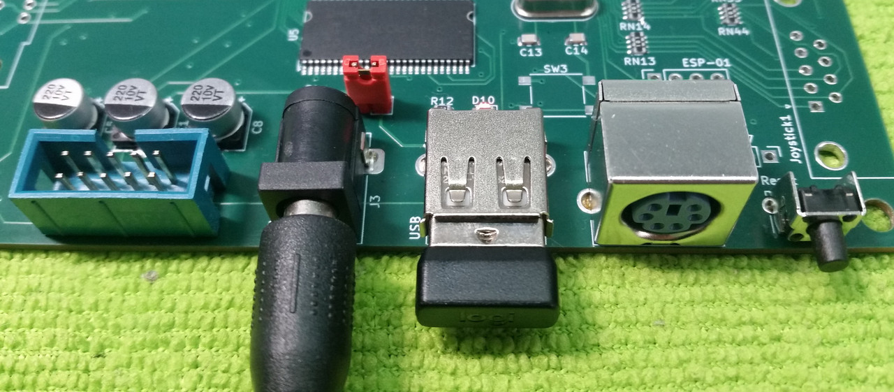

На плату TrhMSX надо запаять разъем J2. Двухрядных разъемов у меня нет, сделал из двух одинарных разъемов 1Х4. Для ровной впайки желательно воткнуть в разъем ответную гребенку.
https://i.postimg.cc/V6qMJKpG/wf-5.jpg

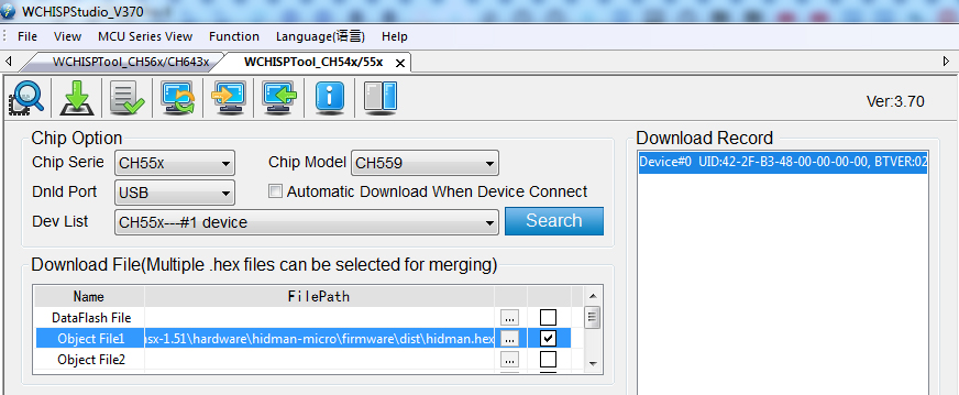

Теперь надо запрограммировать модуль ESP-01.
https://i.postimg.cc/rsq4xSL8/wf-6.jpg
Вставляю программатор в юсб-порт. Устройство определилось, но драйверов нет. По описаниям, программатор должен быть сделан на чипе CH340, но в реальности у меня оказался чип FT232R.
Пришлось искать драйвера по ID чипа. После установки чип определился и программатор привязался на com15.
Как программировать модуль я описывать не буду. Подробный мануал со всеми ссылками есть у Криштиано https://theretrohacker.com/2024/03/1...ga-msx2-clone/
Мои результаты прошивки можно видеть на картине ниже:
https://i.postimg.cc/SRVMrJyc/wf-7.jpg

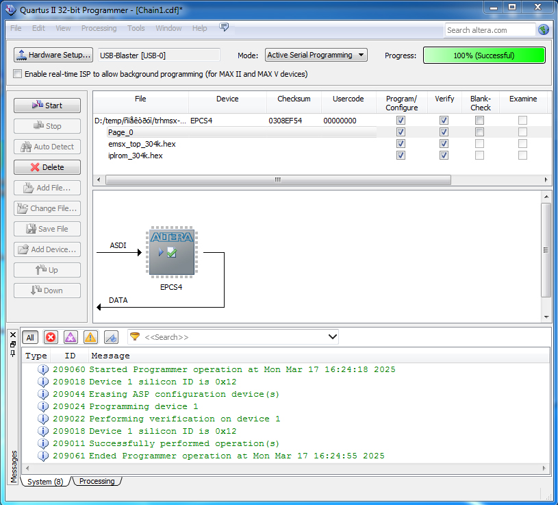

Итак, для работы с беспроводной сетью надо иметь BIOS, который поддерживает Wi-Fi.
Я прошивку сам не собирал, а использовал готовый recovery.pof. Поддержки WI-FI в БИОСе этой прошивки нет. Тут есть простой выход. Можно записать BIOS (файл Ocm-bios.dat) с поддержкой WiFi на SD-карту и вставить ее в TrhMSX. SD-карта должна быть отформатирована в FAT16.

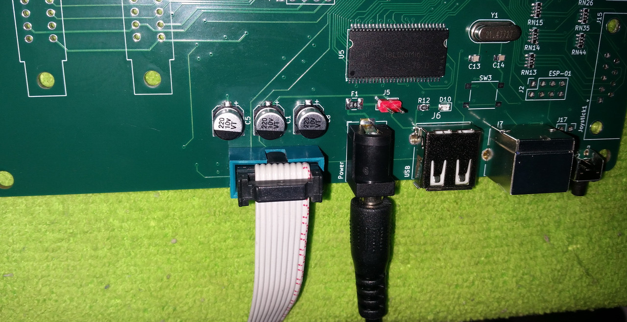

Кнопка SW3.
Есть на плате ревизии 1.50 и выше загадочная кнопка SW3. Я не нашел ее описания. Спасибо подсказали в телеге, если честно, забыл кто.
https://i.postimg.cc/c1wCqbJj/trhmsx-56.jpg
Это переключатель типа клавиатуры - USB или PS/2. Т.е. если после использования USB-клавиатуры подключить PS/2, то она не будет работать, пока не нажмем эту кнопку.

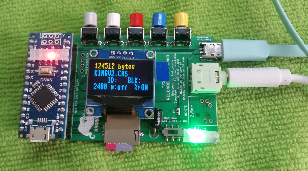

Нашел у испанцев интересный проект варианта цифрового магнитофона. В нем большой экран, есть усилитель, добавлен небольшой отключаемый динамик для контроля звука загрузки.
Хочу сделать что-то похожее, но без усилка на PAM. И еще добавить сигнал управления "мотором" магнитофоном, который выведен на 5 пин слота.
https://i.postimg.cc/gj4v7Zm2/tsxduinomega.jpg
