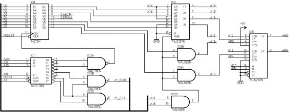

Ну что ж, с РУшками мы провели достаточно испытаний, можно восстанавливать симм. Только прежде погоняй еще тест с рушками хотя бы часик, чтобы не осталось никаких сомнений в работоспособности текущей схемы с последними изменениями.
После восстановления симм должен заработать от C3 в качестве /CAS без задержки. На спор :)
понял...через 40 минут если тест будет стабилен поставлю СиММ..
---------- Post added at 00:59 ---------- Previous post was at 00:36 ----------
Подключил 1 вывод дополнительной ир22 к \WE..тест стабильно работает..
Заработало от CAS на С3..тест128 проходит пока без ошибок..

Ну что ж, поздравляю!!! Одну большую проблему мы все-таки решили. Одно дело - когда для работоспособности схемы непонятно почему нужна аналоговая задержка. И совсем другое дело, когда причины этого понятны, и их удалось устранить теоретически обоснованным способом!
Что касается остального:
Набор этих симптомов очень вероятно свидетельствует о проблемах с регенерацией. Тест-256 успевает сам регенерировать память, а когда идет тест-1024 - то он проходит память слишком медленно, она успевает за это время "забыть" информацию. Что у тебя сейчас на схеме расширения подключено, как там поживают сигналы IKB, FRM0, FRM1? Все ли в соответствии с последней версией (3)?
Если да - то придется таки перекомпоновывать адреса на мультиплексорах. Я сегодня до позднего вечера не буду на связи, а как вернусь - посмотрю твой ответ и при необходимости дам рекомендации по перекомпоновке адресов.
Все согласно схеме 3..
2часа теста 128..без ошибок..
Значит, я подготовил изменения в компоновке адресов на мультиплексорах так, чтобы видеоконтроллер регенерировал всю память, без всяких сигналов IKB и FRM. В схеме расширения уменьшилось количество используемых элементов (теперь свободен один элемент ЛА3 и один ЛИ1).
Идея изменений заключается в следующем (спасибо SoftFelix): видеоконтроллер перебирает адресные линии A0-A11 достаточно быстро, чтобы этой скорости хватило для регенерации всей памяти. И количество этих линий (12) также превышает на 2 количество адресных линиий ОЗУ при его размере 1М. Поэтому, если подавать адреса A0-A11 и аналогичные им адресные линии видеоконтроллера только на строки памяти - то регенерация всей памяти будет обеспечена за 1 кадр, т.е. 20мс.
В заводской схеме "Орели" так и сделано, на строки памяти подаются адреса A0, A1, A2, A3, A4, A7, A8, A9. Оставшиеся 4 из "хороших" адресов подаются на столбцы. Это линии A5, A6, A10, A11 и соответствующие им цепи видеоконтроллера AK3, AK4, AP3 и AP4.
Мы можем взять любые две из этих четырех линий. Я для определенности взял A10 и A11 из тех соображений, что сигналы AP3 и AP4 будет легко отрезать от мультиплексора DD20, т.к. указанные сигналы больше никуда по схеме не идут. Разводки под рукой у меня нет, может быть там дорожки неудобно где-то проходят, поэтому мою схему можно творчески переработать чтобы задействовать другие из оставшихся адресов.
Итак, надо отрезать адреса A10 и A11 от 13 и 3 выводов DD18 соответственно и подать вместо них сигналы со схемы расширения A17 и A18. Также необходимо отрезать адреса видеоконтроллера AP3 и AP4 от 10 и 13 выводов DD20 соответственно, а указанные выводы DD20 подключить к общему проводу.
Отрезанные на плате адреса (A10, A11, AP3, AP4) теперь будут подаваться на схему расширения, где наш мультиплексор КП12 будет их подавать на строчные адреса памяти AM8 и AM9, обеспечивая регенерацию. Присоединяю измененную схему расширения.

Тест 1024 прошел..память оК..
