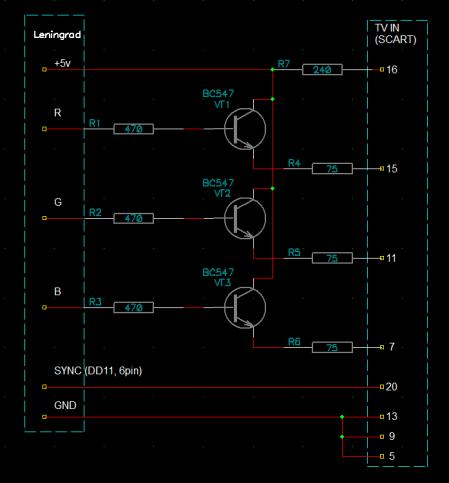

Да, после 27. Транзисторы в корпусе скарта стоят все верно.
У меня пару схем, одна с zxbyte(Prusak) -а вторая Mick -а. Все почти одинаковые..Цитата:
з.ы. А вы откуда схему брали по который свой ленинград собирали? Можете выложить?
Я для проверки если были сомнения сверял все в двух сразу.
Почти все номиналы рассыпухи в плате ставил по схеме от Mick-a.
