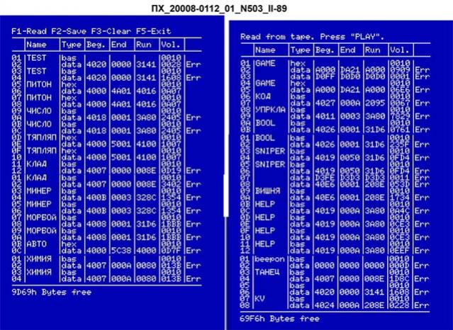

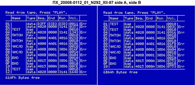

А можешь еще сделать список прог на кассетах, чтобы соспоставить с производственными номерами, указанных на кассетах.
Вид для печати
Ну вот как-то так получилось. Файл BOOL - это игра МЯЧИК, файл без имени - это TEST, в котором название "Хобби" в начальной заставке заменено на "СУРА", KV - однобитная программа на бейсике, которая что-то вычисляет, ХИМИЯ - набросок на будущую таблицу Менделеева, а HELP - англо-русский словарь, построенный по принципу IF A$="CAT" THEN PRINT "КОТ".
Есть у меня такое подозрение, что вторая кассета была перезаписана владельцем. На WAV очень явно видны различия между сигналами, уровни у каждой пары файлов сильно отличаются.
Вложение 58700Вложение 58699

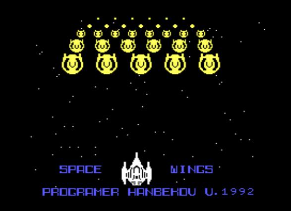

в 1992году написал игру Space Wings - она в архиве Алексея под названием (SWING.HEX.cas)
Вложение 59073
в ней мной была сделана защита от копирования (при запуске с чужого диска, на втором этапе игра вылетала; при запуске с кассеты - на первом). к сожалению, ее так и не сломали.
в принципе, я помню, на чем основывалась защита, можно было бы ее убрать :)
к сожалению у меня уже нет ПК8000 (да и знаний не осталось),
но может кому-то из форумчан будет интересно подарить людям возможность поиграть в еще одну игру?
смысл защиты был в том что в дисковой системе (не синей с панелью файлов, а черно-зеленой, с командной строкой) менялся цвет символов; он где-то кодировался байтом, насколько помню там по умолчанию был 0x02 (зеленые буквы) на 0x03 (светло-зеленые буквы), или наоборот, сейчас уже не помню, но это можете посмотреть.
т.е. для простого пользователя это изменение было малозаметно, но игра правильно работала только при запуске с "правильной" (точнее - правленной) дискетой. После того как игра запускалась с диска, значение цвета оставалось в какой-то ячейке памяти (где-то в верхних адресах) - игра в начале каждого уровня брала это байт и использовала его как смещение для вызова какой-то своей процедуры или перехода.
как я уже говорил, все было рассчитано так, что первый уровень запускался, а на втором программа вылетала (но если используется файл с кассеты, то в этой ячейке наверное не 0x02 и не 0x03, а просто 0x00 или 0xff, поэтому вылет происходит сразу, на первом уровне).
т.е. лечение можно сделать просто :
1) найти где в загрузчике находится байт цвета символов,
2) посмотреть, где он остается в памяти,
3) в начале программы сделать вставочку - вызов процедуры, которая будет менять этот байт в памяти на нужный. (ну или заморочиться, найти то место в программе, где он читается и провести корректировку кода; хотя не помню, одно было такое место или может не одно).
ЗЫ. в игре пять этапов. после последнего - небольшой сюрприз:)

Запустил и даже немного поиграл. Итак, защита была не по цвету, а по байту в копирайте строки "МДОС 1.0 ". После версии стоит пробел, вот в этой ячейке и хранилось что-то нужное. Что именно - я пока не разобрался. Вообще складывается ощущение, что игрушка уже была кем то покоцана, либо попорчена. Например такой фрагмент:

По адресу DA82h как раз тот самый пробел в копирайте МДОС. Если заменить 0 на 3, то игра запускается. В файле CAS это смещение 011Eh. Одно но, на экране лезут какие-то артефакты :(Код:RAM:F07F mvi a, 0
RAM:F081 sta byte_DA82
В принципе можно дальше поковыряться, да попробовать подправить код. Но это после праздников. Ну или заново написать, таблицы знакогенераторов и цветов сохранились и я могу их легко вытянуть.
PS: определять оставшуюся жизнь игрока по цвету его корабля - это оригинально :)
Вот теперь полностью разобрался в защите.
Защита в следующем. Из ячейки 0DA82h берется байт. К нему прибавляется 7Fh и полученный результат пишется на адрес 9BC8h. В этом адресе находится старший байт параметра команды CALL (младший байт постоянный и равен 1Bh). То есть, происходит вызов подпрограммы по адресу (([0DA82]+7Fh) << 8) | 1Bh.
Пробежался по все адресам XX1Bh, начиная с 7F1Bh. По адресу 9B1Bh весьма "подозрительная" подпрограмма. Поставил в ячейку DA82h значение 9Bh-7Fh = 1Ch. И все, работает :v2_dizzy_roll:
Для не программистов. В файле SWING.CAS нужно в ячейку по адресу 011Eh прописать значение 1Ch.
