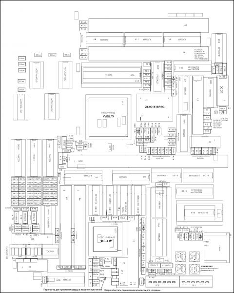

судя по схеме (более детально надо смотреть прошивку мелкой альтеры) это входной сигнал, он инвертится и подается на м.альтеру.
интересно, для чего сделали видео вход на комп ???
Видеозахват ;)
В мелкой альтере не используются целая пачка сигналов, как входных так и выходных.
Например, вход VGA_IN и выход BEEP. Судя по всему, им просто места не хватило для запихивания логики.
Входных сигналов "пустых" - 6 штук.

сигнал явно рулил режимами VGA и TV. Доделать пороху/ячеек не хватило. Прошивка SP3_7064 как раз содержит вариант прошивки под VGA.
---------- Post added at 01:18 ---------- Previous post was at 01:10 ----------
SINK_IN, VGA_IN - не задействованы.
Никаких вга там нет. это была какая то эксперементальная прошивка которая не дописана и она не работоспособна. Иван лично об этом сказал.

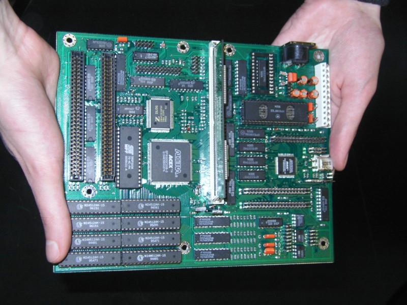

Итак, перешил мелкую альтеру, то ли в прошлый раз глючно зашилась, то ли фиг его знает что, но сейчас не проходила верификацию ни SP3, ни SP2. После прошивки SP2_7064.pof спринтер показал вот что:
Экран мигает красным (выяснилось после подкидывания цветовых каналов отдельно) и имеется мусор на символах, причем не на всех, а в основном на S, s, c, r, E, C, k. Но уже прогресс Есть! Попробую на перерыве подрубить флоп, винт и погонять тесты, где-то видимо на адресной шине видео-озу коза.
Воткнул Dallas, ВГ93, спринтер обрадовался возгласом "CMOS: Найден".
Сделал загрузочную дискету (1,44Мб :)), DSS-ка грузится, налепил пяток скриншотиков со всяких флексов, и прочего...
На фотах видны артефакты, природа этого глюка не ясна, сначала эти полоски пропадали (но не совсем) при надавливании на одну видеораму, я ее пропаял хорошенько, но глюки все продолжаются, прижим рамы больше не помогает. Подозреваю, что ноги растут из красного канала, т.к. ранее был уличен в подобном.
Пытался подключить винт, но спринтер его не увидел, перепробовал 4 винта и один сидюк, кучу кабелей, не обнаружилось... что ж, еще один косяк на плате. бум искать дальше.

Ну вот, после всех мучений, страхов, чесаний в репе и устранения соплей Спринтер Saymanа заработал!Цитата:
Если четыре причины возможных неприятностей заранее устранены, то всегда найдется пятая
http://pix.academ.org/img/2011/01/18...a27d20d9ec.jpg
А дело было вот в чем: генерация сигналов на мелкой альтере пропала потому, что куда-то пропали +5В с большей части ног, предназначенных для питания. Разбираться не стали, прокинули проводок, все сигналы появились. Незапуск всей системы объяснился еще проще: это был непропай ноги большой альтеры, с которой выходит сигнал WR_COL. После этого появилась заставка, уже стало хорошо... Ну и еще одна мелкая сопля не давала работать клавиатуре, сажая линию KBD_DATA на землю. И вот мы внутри!
http://pix.academ.org/img/2011/01/18...5eb3ec2dd6.jpg
Подключили дисковод, запустили валяющийся под рукой Faultless 2, посмотрели - пашет, звук есть, ура. Правда, через некоторое время на экране стали появляться артефакты (показаны стрелкой), остающиеся от бегущей строки. С чем связано - неясно: либо это фишка Спринтера, либо видеопамять перегревается (микрухи весьма горячие, градусов под 60).
