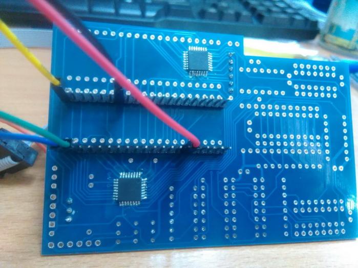

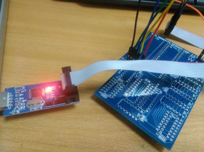

Всем доброго вечера!!! Такой вопрос, на очереди стоит "плата расширения" все комплектующие есть, одна беда как запрограммировать, Atmega-8. Или наверно не правильный вопрос, программировал я их не раз , точнее много раз, но только в DIP корпусах, где то на форуме находил что и куда подключать для программирования, и порядок... всей процедуры, не могу найти где.... Ткните если не трудно....
Сергей, расскажу. Выходи на прямую связь.

Atmega-8 вроде запаял
https://ibb.co/4WtM6LX

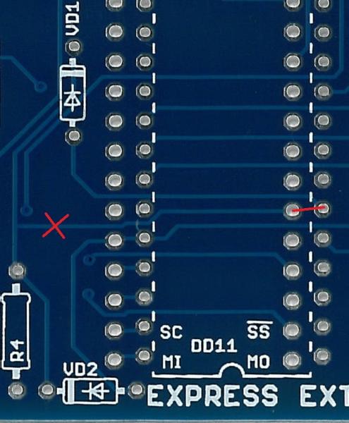

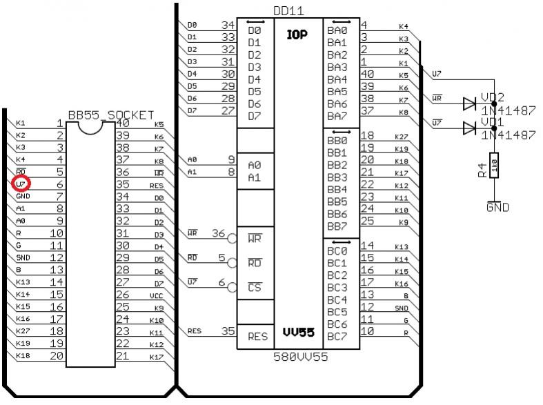

Добрый вечер всем!! В общем не знаю как назвать , путь будет называться отчетом:
https://ibb.co/hZg1H25
https://ibb.co/Rh2YbF5
https://ibb.co/KmCZcCP
1.Клавиатура работает.,
2.К SD карте обращается, видно при выполнении команды "U" SD SATARTER V1.0
3. Бейсик запускается
4.Одна из проблем , это то что после RESET кнопкой на плате, клавиатура не работает пока не перезапустишь по питанию.... Фьюз RESET в МК не трогал....
Да и клавиатура одна из двух не заработала вообще хотя при запуске индикация на клавиатуре загоралась.... Друга заработала сразу , хотя первая на Орионе , РК-86, Орион ПРО работает....
