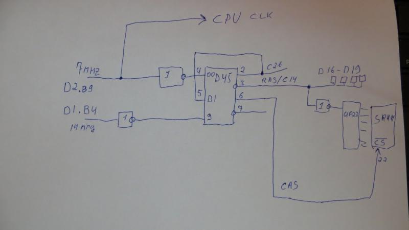

Ты бы нарисовал схему своих переделок. А то трудно телепатировать по картинке. :)
Если как ты уверяешь что в ПЗУ программа исполняется, а в ОЗУ нет, то проблема скорее всего в чтении кода команды из ОЗУ.

Mick, а как же басик тогда исполняется, он то озу пишет и читает:(
Тестовое ПЗУ, без проблем все озу читает, пишет ни одного сбоя
Тест озу на басике так же без проблем.
МИСТИКА.
Сейчас нарисую схему
Если допустим код исполняется в ПЗУ, то из ОЗУ он читает и пишет данные, а не команды.
Как только ты пытаешься исполнить код уже в ОЗУ, то у тебя зависон. Если так, то код команды из ОЗУ у тебя не читается. Иными словами при активном M1, у тебя из ОЗУ читается задница.
А задница для процессора противопоказана.
Я уже выше именно об этом и написал, вопрос почему.... Ты встречал когда нибудь такое ? с синхрой как только не игрался, сейчас на ир23 которая раскладывает адрес после мультиплексоров подал 14мгц, думал может не успевает адресс развернуть (хотя басик то озу читает), в 3.5 и в 7 опять таки басик работает, код нет.

Какая то замороченная у тебя схема.
Ты адреса на ОЗУ берешь после мультиплексоров D16...D19?
По мне это не айс. У тебя как минимум появляется регистр-прокладка, который вносит доп задержку.
И как я выше писал, лучше уж тогда адрес полностью защелкивать в регистрах, а CS ОЗУ посадить на землю. Тогда у тебя адреса будут защелкиваться и уже не изменятся по своему желанию.
По схеме пентагона M1 вообще не участвует в выборке данных из ОЗУ.
Тогда я полагаю, у тебя не совпадает фаза работы проца с ОЗУ.
Повторюсь,чтение по М1 идет на пол такта раньше, это при 7мгц около 70нс , получается что за два такта у нас не успевают сформироваться данные на выходе D39 ? , а за два с половиной такта уже успевают, когда идет обычный цикл все тип топ.
Это да, но учитывай, что перед чтением на третьем такте, два такта проца адреса на мультиплексорах стоят жестко (и на третьем тоже) и не меняются, по RAS мы в регистр положили старший байт, на следующем переключении у нас на выходе мультиков лежит младший адрес, проблемы быть вреде бы как не должно.
Схема как раз простая, так бы не хотелось ее усложнять.
Да уже и протягивал фазу проца и так и эдак, не помогает.
В общем если наша идея на счет M1 правильная, надо играть фазами, а вот если трабл где то в SRAM это уже другая схематика. Буду думать, пробовать...
Да, кстати SRAM сейчас стоит 70нс, имеет смысл 55нс пробовать ?
Попробую отдельный более быстрый денитель 14/7 для клока проца, если не поможет, значит буду коварять схему sram, а если поможет значит надо тв9 туда для стабильной работы.

Итог - из озу не выбиралась команда, цикл М1.
Отдельно итогом хотел подвести, по результатам проделанного, Basic48 в своей работе не использует ни одной команды на ассемблере в пространстве ОЗУ, только данные.
Тогда вопрос в другом, а почему она не выбиралась, ведь при 3,5Мгц оно же работало и выбиралось. Значит ты поменял коренным образом прохождение основных сигналов: RAS/, CAS/ и частоты проца.
Но работает или нет твоя доработка будет известно только тогда, когда у тебя будут демы работать. Сейчас у тебя статическая "картинка", а нужна динамика, там где команды будут идти с разным количеством тактов, пересылка данных их одной части в другую.
