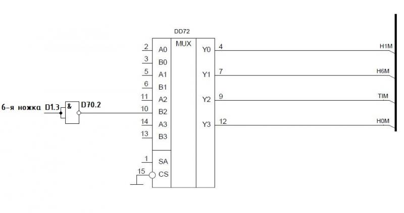

для всех кто борется с турбой
проверенно на фене6
отрезать сигнал 14М от DD72
проинвертировать сигнал 14MHZ и подать его на DD72, все турба работает стабильно и без подбора микрух
Т.е. задействовать неиспользуемый элемент D70.2 и сделать так:
Вложение 56373
Поправил.
Totem, у меня запаяны 74ALS573 и их вполне хватает
в общем на данном этапе турба нормально работает с этой доработкой только если DD1 74HC04, DD6 74F74, а в доработке 74F00, но времени не хватает
на проводах висят сейчас 2 микрухи 555 серии и турба уже работает на выше перечисленных микрухаха только 1533 серии
в часности в доработке вместо ячейки ЛА3 используется ЛП5 и 14М сигнал берется с 10н DD1, и еще у помощью ЛА3 усилен сигнал RAS/, оторвана от схемы 5н DD6, а 6н DD6 пропущена через инвертор (ячейку ЛА3) и подана вместо RAS/
