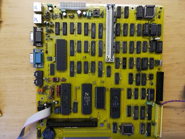

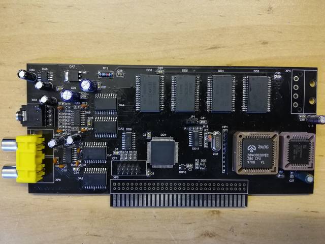

Что значит прошивка 12 мГц ,где такую взяли ?
Если проц перепиленный то в тесте еще сможет работать ,а в режиме GS нет , проверить легко ,ставишь кварц на 14-15 мГц ,если тест работает значит проц годится. если затыкается ищи хороший "честный" проц.
Далее после проверки если заработало на 14-15 мГц ,спрашиваешь завелась ли эта плата у кого то еще , если завелась то хорошо проверить монтаж , если не у кого еще не заводилась ,то тестер в руки и схему в глаза и прозванивать все плату на соответствие схеме.
