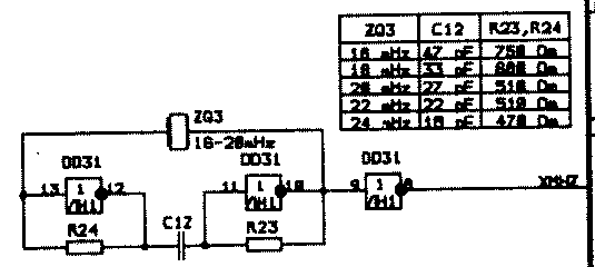

    Смотрим, высказываемся.
    Готовые кварцевые генераторы это, конечно, удобно. И по разводке, и по количеству корпусов. Но сразу падает повторяемость. У нас в Питере в розницу они по бешеным ценам или с малой номенклатурой частот. Имхо, проще и дешевле карц+ЛН1 (или что-нить в этом роде). p.s. Решил повторить тут РАДИО-86РК SRAM и столкнулся этим.

    можно так:

    Хорошо, поставим кварц.
    ---------- Post added at 13:39 ---------- Previous post was at 13:20 ----------
    можно так:
    Только вот для 74ACT04 резисторы могут быть и другими.

    Mick, ну это понятно. я просто привел проверенную схему из Профи 5. кстати, у тебя ж есть еще свободные элементы ла3(она ли это?). на них можно и собрать, проверить.
    Не, это мелконогая одноэлементная ЛА3 -> 74LVC1G00
