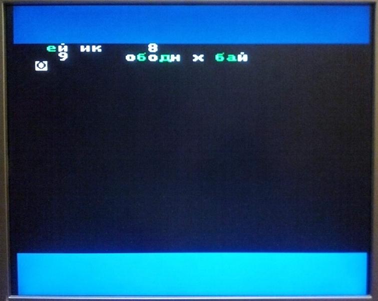

При старте:
Вложение 67691

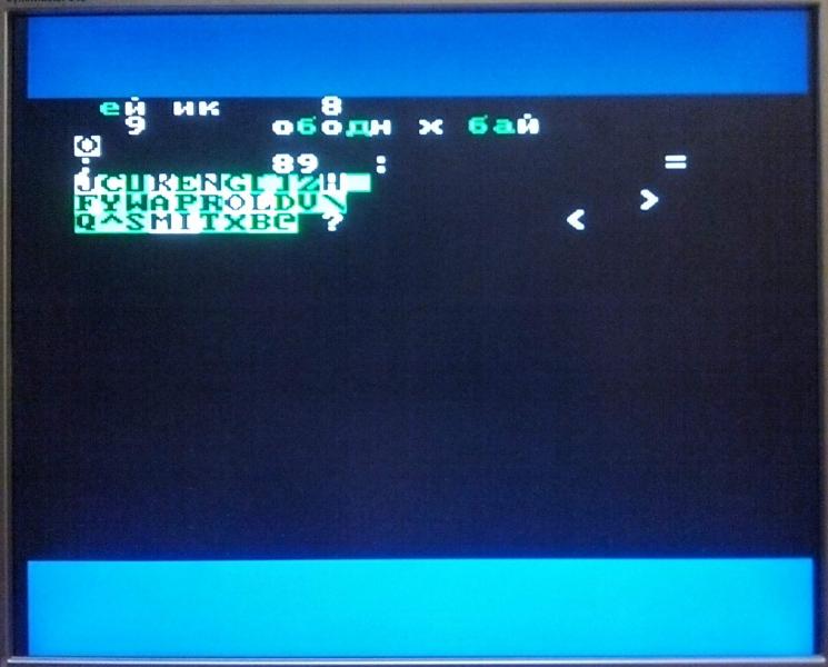

Все символы (слева в нижнем регистре, правее - в верхнем):
Вложение 67692

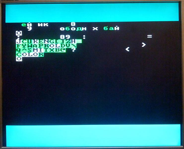

COLOR:
Вложение 67693

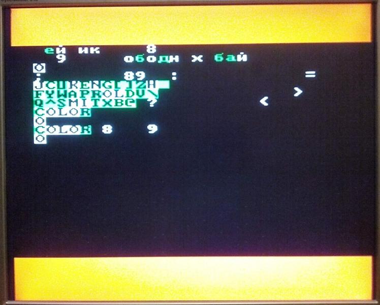

еще COLOR (бордюр на самом деле красный, это мой фотик дальтонизмом страдает):
Вложение 67694
Меняется цвет бордюра, а фон и цвет символов без изменений. Очевидно проблема в самой COLOR.
