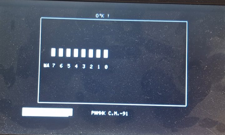

Вот тут я сейчас и нахожусь. Звука так и нет, похоже вторая вв55 тоже не совсем целая. Клавиатуру доделаю на днях, но пока замыкание проводком выходов "К" между собой ничего не дает. Жду пока привезут новую ВВ55.
В-общем, почти все заработало. Герберы на spetsialist-mx.softrest.eu/index13.html рабочие, рекомендую! из исправлений - только выход триггера на DD14 брать не с 6 ноги а с 8. И R5 желательно не 430 Ом, а поменьше, тут об этом тоже писали.

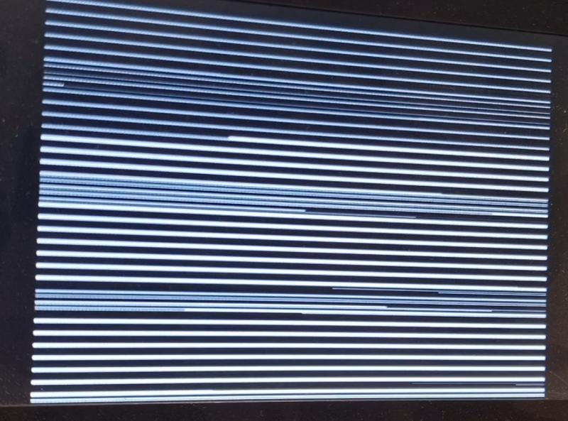

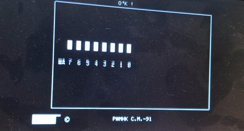

3) Иногда (неясно, от чего зависит) начинается двоение некоторых строчек по вертикали. Одних и тех же. Это сильно заметно в тесте при заполнении горизонтальными полосами:
картинки проблемы с горизонтальными полосами
И вот по этому вопросу очень хотелось бы получить совет, в какую сторону думать.

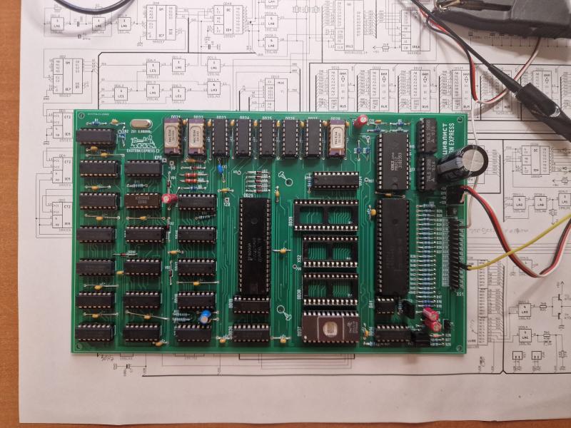

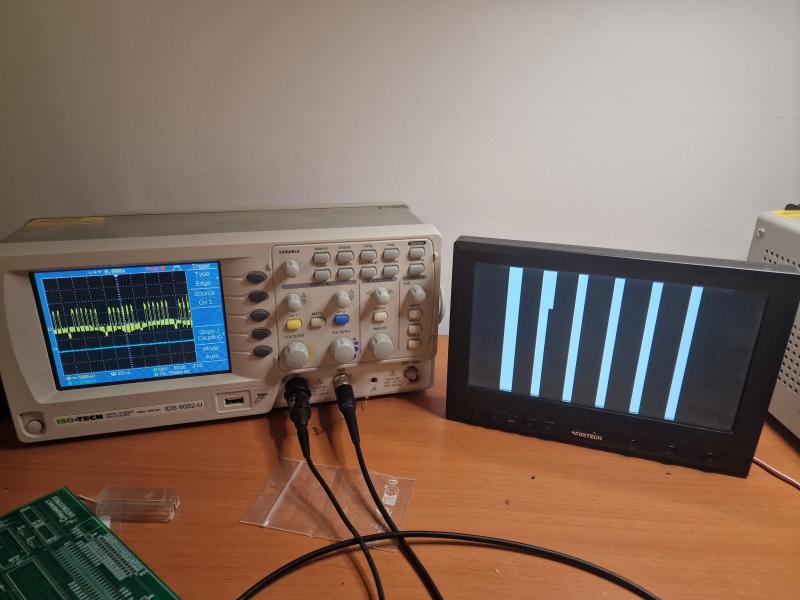

Всем привет!
помогите начинающему.

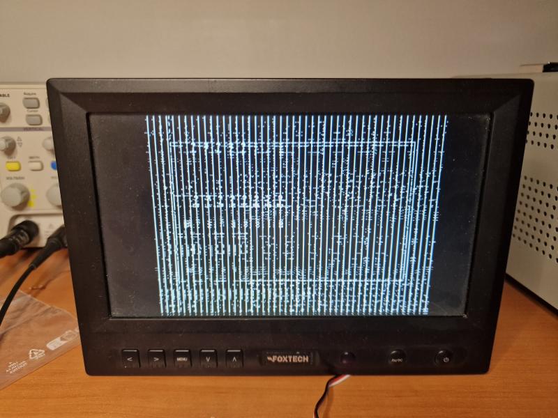

собрал экспресс на второй редакции платы (синия) прочитал все страницы темы, исправил вроде все косяки,
запуск происходит, спикер пищит на экране меняются скрины но изображение каша из черточек разной длины и точек.
плата расширения пока не установлена.
Вложение 79996
В чем может быть проблема, что посмотреть?
1) Работа счётчиков. К155ИЕ5 стоят?
2) Работа мультиплексоров адресов.
3) Сдвиговый регистр.
Копейкин, счётчики ни причём. Ибо развёртка есть - значит они все считают как надо. Муксы тоже маловероятно, потому что программа не падает - монитор активно использует стек. Нужно смотреть сдвиговый регистр и иже с ними.
Enigmatic76, а в динамике изображение можешь показать?
В сдвиговом регистре (двух ир16) проверить, что приходят управляющие сигналы и данные. Если ир12 на панельке, то её выдернуть и подать 1/0 на входы ир16. Увидеть полосы на экране. Проверить ир12, что приходит управление и данные. Хорошо бы с осциллографом.

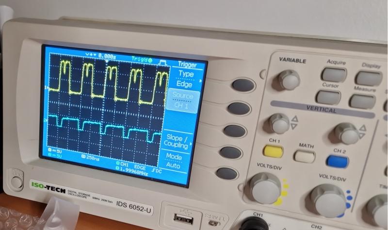

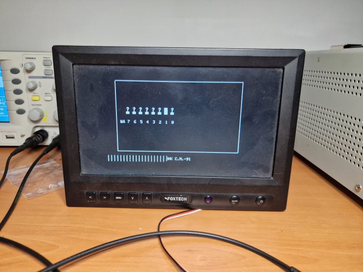

Спасибо за ответы.
Видео в динамике экран и спикер.
https://youtu.be/cq4k_eCPrfk?si=cn49KgJyYzugG5Vx
сегодня пробегусь осликом по регистрам, о результатах доложу.
А, блин, это не бипер! Я думал он пикает у тебя при нажатии на кнопки. А что у тебя в ПЗУ? Прошей для начала тест памяти.
