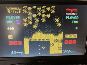

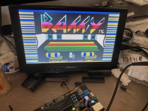

Я тут встретил человека, у которого есть DivMMC Future. И оно [почти] работает, Rev. E1, прошивки последние v20230820. Кстати, карточку из гнезда на плате sizif можно не вынимать, этот DivMMC Future как-то подавляет встроенный DivMMC полностью. Долго я его не держал подключённым, испугался, вдруг чего сломается.
Единственный момент, я не понял, как попасть в меню конфигурации (которое по долгому нажатию на NMI) когда этот DivMMC Future подключён. А, может, так оно и должно работать? У меня получается только в штатный esxDOS NMI браузер попасть и пауза не работает, тот же NMI даёт. Что кнопка на плате, кто кнопка на DivMMC блоке, что F5 на PS/2 клавиатуре, что кнопка джойстика. «Джойстик», в данном случае, это копия Nintendo Pro Controller через какой-то noname wireless адаптер на разъём mega drive — не моё, но без DivMMC там и конфигурация и пауза и NMI отдельно срабатывают как и ожидается. И F1/джойстик тоже вызывает NMI браузер, паузы не получается.
Я тут до конца недели, наверное, смогу попробовать что-нибудь несложное в плане тестирования.
Chwe, это нормальное поведение, аддоны могут перехватывать сигнал NMI и подменять ПЗУ на своё, а значит обычный обработчик NMI - менюшка или пауза - остаётся не у дел
Да, логично. Спасибо за уточнение. Кстати, думаю, можно этот DivMMC Future в список совместимого оборудования внести.
P.S. Чувак, мой знакомый, хотел странного -- потестировать как этот Future обрабатывает разные аппаратные варианты Speccy. Но в Sizif же контакты edge connector не переназначаются при переключении конфигурации, если я правильно всё понимаю.

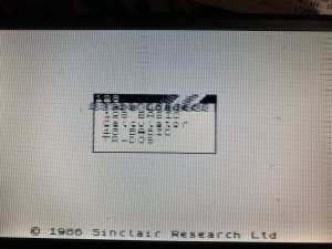

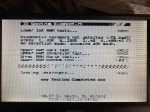

Тут возник другой интересный момент. Допилил я таки корпус и засунул туда плату, которая «на столе» отлично работала. Теперь достаточно часто моя плата не грузится, показывает мусор, вроде того, что прикреплено, а то и какие-то эффекты на бордюре. Иногда просто пропускает инициализацию divmmc. Что странно, если просто выключить/включить — в 9 из 10 проходит. А если оставить в покое на надписи «(C) 1982 Sinclair...» на некоторое время — самосбрасывается в какой-то похожий мусор. Что интересно, играть и смотреть демки можно часами. Думал, шлейфы клавиатуры коротят что-то, но нет, без крышки с PS/2 всё то же самое. Очевидных поблем «проволочка под платой» точно нет. Там понадобился удлинитель microSD карты и провода с JP2, JP3, JP4 вывел на DIP переключатели, неужели они к такому могут приводить? Грешу на удлинитель SD карточки, так как помимо мусора наиболее частый симптом — неинициализация divmmc. У меня пока времени вдумчиво отключать по одному всё не было, но займусь скоро.
Что оно показывает на экране когда не загружается
