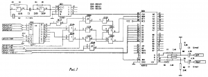

- отрезаем 23 ногу ПЗУ от +5, кидаем перемычку на А11 процессора (здесь и далее - нумерация по 28-ногой ПЗУ)Цитата:
Пока стоит тестовая рф2, буду резать и ставить рф4. Если не трудно, напишите какие куда резать.
- перемычка со 2 ноги ПЗУ на А12
- 1 и 27 ноги ПЗУ подключаем к +5
- отрезаем 22 ногу ПЗУ от 9 ноги ИД4
- подключаем 22 ногу ПЗУ по схеме как здесь, только собираем диодами ноги ИД4 с 9 по 12.
Вложение 82516
по сбросу должно сразу выходить в монитор, SDOS запускается по директиве U или GD000.
в конце ПЗУ есть еще 2к места, забиты FF чтобы можно было потом что-нибудь дописать не стирая ПЗУ.

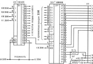

Почему? А эта?
Цитата:
Сообщение от РадiоАматор №11 '95
Только тут его на конфликтующий адрес 0xF000 посадили, а в эмуляторе и PGFA его на 0xF400 определили. Но даже если, наплевав на конфликт, сделать всё чётко с схеме, я во всех исходниках вынес порты в отдельную переменную, чтобы было легко изменить.
Видимо, нужно то будет как-то скомпоновать с этим решением по дополнительной дешифрации из МК №2 '89:
https://pic.maxiol.com/thumbs2/17535...01536x1058.jpg
Или схема из Ардиоаматора уже включает в себя всё необходимое?
