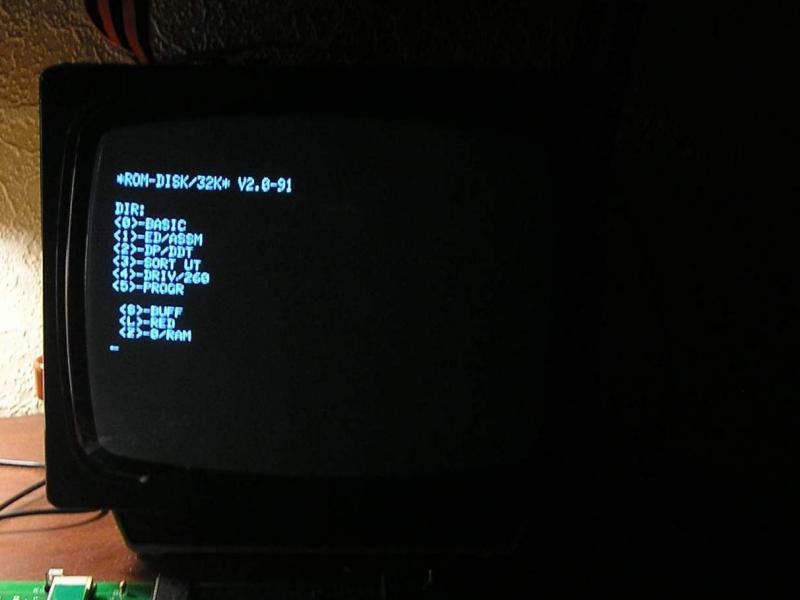

Спасибо !!! Нашел, как я понял там в архиве , MONITOR и ROM-disk
Добрый день! запустился ROM-disk, MONITOR пока не прошивал ибо не чем, а если можно скромный вопрос, я так понял сформировать другие программы в диск это довольно сложно, или реально ни кто ни поможет?

Посмотрел структуру ромдисков. В конце дисков находится исполняемый код Меню, который уже грузит и запускает выбранную программу.
Т.е. разобраться несложно, код там небольшой. Но поковыряться придется знатно...
Ну для меня это не под силу , в принципе мне хотелось просто запихать в диск
Бейсик-микрон с контрольной суммой 55С1, и тетрис все возможный например...
Попробую на работе покурить эту тему.
По сути, там просто собирается дамп программ, а в конце приклеивается исполняемый код меню с данными о расположении программ на диске.
Как-то это нехорошо...
В Орион-128 с его ОРДОС принцип другой. Там вначале на диск пихается исполняемая программа-оболочка, которая уже сама "шагает" по ромдиску и определяет количество программ, их названия и место расположения (упрощенно).
