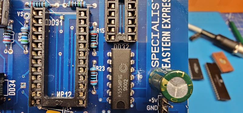

Порассматривал еще фото на алике. Это какая-то кривая "авторская" версия 2, в этой теме не встречается версия с написанием "SPECIALIST" и такой разводкой в районе ИР12. Более того, я прошерстил у себя на HDD - там есть герберы, которые были выложены в этой теме, но сейчас их здесь нет и среди них тоже нет такого варианта. ИМХО, хабаровский барыга взял промежуточную от первой ко второй версию или вторую версию, но не разобравшись что к чему сам начал исправлять по списку ошибок, в результате получилось вот такое "чудо".

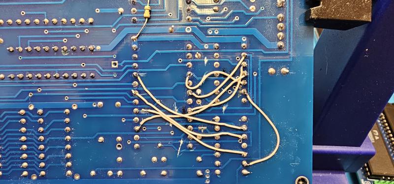

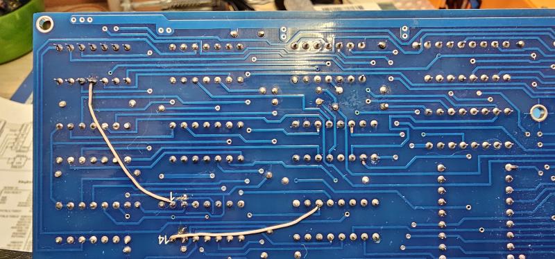

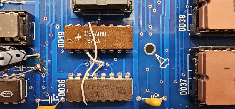

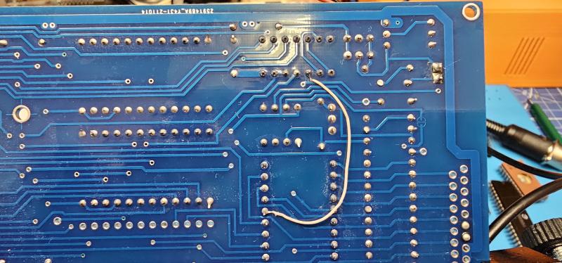

И так, правки такие:
Вложение 80170
Вложение 80171
Вложение 80172
Вложение 80173
Вложение 80174
DD3-1(режем) и кидаем на DD11 -11
DD3-14(режем) и кидаем на DD17-3
R47(режем) и кидаем на DD29-22
R48(режем) и кидаем на DD29-15
DD36-3(режем) и кидаем на DD19-14
DD36-14(режем) и кидаем на DD19-3
DD14-9(режем) и кидаем 8 вывод на дорогу отрезаную от 9 вывода
DD14-10 кидаем на DD30-36
DD31 - отрезаем все выходы, DD32-33 отрезаем входы что шли от DD31 и перепаиваем все согласно схемы - http://www.специалист-пк.рф/schemes/...astExpress.png
Вложение 80175
вроде не забыл ничего по правкам.

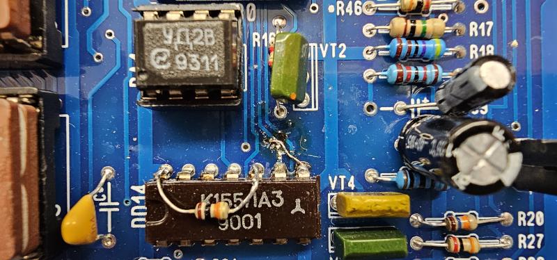

На картинке 0000_0e2.jpg из "вот тут" резисторы подтяжки 4 и 11 ног ИЕ7 припаяны к 4 и 12 ногам
И зачем два резистора? Одного хватило бы.
https://i.ibb.co/r4bw87M/2024-01-27-02-41-25.png
Я тоже думал, что "и так сойдет", искал косяки в других местах. Ну не работает, зараза, хоть тресни.
Случайно заметил, что если поднести палец к DD2 или DD8 или прикоснуться к корпусу одной из этих
двух микросхем, даже не к выводам, а просто к пластмассе, то изображение начинало корежить
и вплоть до полного зависона.
Поставил резисторы - и плата завелась!

в моей версии неверно разведен STRT (Н.П.) его нужно перекинуть с DD14 вывод 6 на DD14 вывод 8, после этого у меня все заработало, и еще я добавил резисторы на DD2 и DD8 выводы 4, 11 и подкинул резистор на DD14 вывод 10
