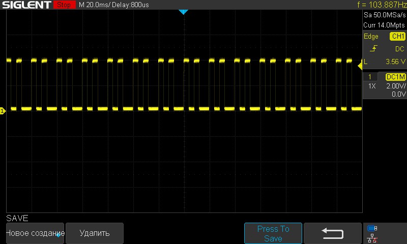

Скажите это нормально? 11 нога счетчика DD4 (ИЕ5). Такая неравномерность на всех четырёх выходах присутствует.Вложение 82607

да, нормально. он же не по кругу считает, сбрасывается в определенный момент по 2 и 3 ногам. да и если с ним что-то было бы не так - это скорее всего вылезло бы в виде кривой картинки на тесте.

Попробовал, на стандартной 1987г циклическая со сдвигом мишура (микросхема MBM2764-25, japan). Такая же получается, когда я ставлю РФ2 с тестом Рюмика не отпаяв А11 и не кинув на +5 21 ногу (23 рф4). Модифицированная по прежнему ничего по экрану не делает (микросхема 573РФ4). Похоже дело более серьезное, чем нет выбора РФ. Ставлю осциллограф на 10 ногу ИД4, после включения и появления "ПРОГРАММА" на ней практически нет импульсов, но после "СТОР" и "ВК" на секунду лес импульсов, потом процессор похоже зависает и тишина. Значит все выбирается, но что то не дает работать. Тест Рюмика на рф2 проходит без нареканий.
вообще говоря - их там совсем не должно быть пока "ПРОГРАММА" на экране. там все крутится в адресах основного ПЗУ - C000-C7FF.
даже не знаю что и сказать. раз тест проходит - значит как минимум шина данных и адреса в порядке, значит остаются старшие адреса либо выборка.Цитата:
