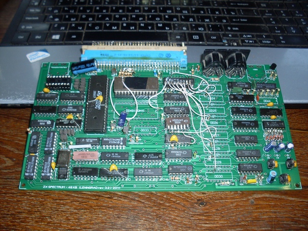

Terabiterr, собрал Профи в кучу. пока идут глюки с памятью при набортном АТХ бп корпуса :(. от отдельного бп Профи работает уже с час. прошел 23 раза тест памяти и ни одного сбоя. возможно блок питания в корпусе сильно "шумит" по питанию и от этого глючит память. попробую что-то придумать. пока всё идет хорошо. клава работает, сделал так, чтобы с неё можно было включать турборежим и отключать память выше 128кб. это иногда нужно. сделал для дисковода шнур питания, так как у тебя на бп его уже небыло. вывел на аудиоразъемы звук и магнитофонный вход/выход. Какой дисковод планируешь ставить? заранее его приготовь, чтобы я его проверил. Контроллер клавиатуры от @
andykarpov просто огонь! Работает четко!
