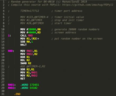

Обновление кросс-ассемблера PDPy11:
Полностью переписан плагин подсветки кода для Sublime Text 3 – теперь код раскрашен более логично и аккуратно.
В процесс компиляции из Sublime Text добавлен автоматический запуск эмулятора (по умолчанию закомментирован).
