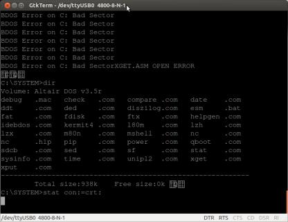

Попробовал удалённое подключение через RS232...
Ух ты! Оно работает! Its Live!!!
Вложение 44124
Абалдеть. :)
А что там за ошибки BAD SECTOR? Запись на устройство ROM?
