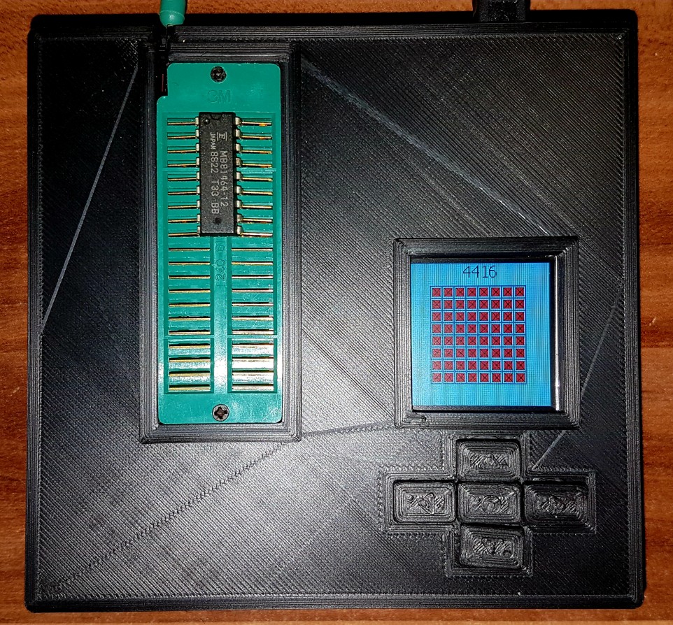

Затем была проведена диагностика микросхем ОЗУ замечательным тестером микросхем от Trolsoft (http://trolsoft.ru/ru/sch/chip-tester). Как и предполагалось - одна микросхема была даже не битая, а просто дохлая - она не определилась тестером как 4464. Заменил её на аналог из своих запасов. Завтра запущу плату и проверю.
А вот и он - больной зуб! (C)
http://rbsc.su/files/badchip.jpg

Машинка после моих вчерашних манипуляций жива и теперь все 128кб ОЗУ на месте. Пэинтер стартует. Звук работает. Игры запускаются. Надо ещё проверить порты джойстика.
Похоже, что второй дисковод нуждается в дополнительной подстройке. Всё-таки ручная юстировка не так точна, как с использованием осциллографа.
Видеоплату пощупал тестером, пока не нашёл что на ней сдохло. Надо кондеры все проверять.
Квест продолжается. После часа тестирования машинка повисла, а потом выдала вот это:
http://rbsc.su/files/deadvram.jpg
Вопрос от Старца Фура: "Сын мой, что это за вакханалия на экране?!"
Ответ: Это загруженный ДОС 1.11, если кто не узнал
Вопрос: Сын мой, что ещё вышло из строя в адской машине?
Кто же даст правильный ответ? :v2_dizzy_botan:
Видео ОЗУ
Абсолютно верно! Пришлось выпаивать всю видеопамять и ставить панельки. Один чип из 4 оказался дохлым. Та же картина, что была с чипом ОЗУ - он даже не определяется. Поменял и всё снова заработало. :)

Поставить видео ОЗУ в панельки было хорошей идеей. Опять сдох чип видео ОЗУ, только теперь не полностью, а частично. Он отпределяется тестером как обсолютно битый 4416. Это весьма странно, что чипы продолжают дохнуть. Напряжение я проверил - 5.09в. У кого какие мысли?
Вот к этому кладбищу сегодня присоединился ещё один чип 464.
http://rbsc.su/files/deadparts.jpg

А вот как убился очередной, третий 464й чип:
http://rbsc.su/files/deadvram1.jpg
Чипы будут продолжать гнить и дальше, если корпуса были гигроскопичны, то влаги они уже насосали достаточно, чтобы потихоньку выгнивать один за одним. Память в таком случае есть смысл заменить целиком, либо оставить на недельный прогон в закрытом корпусе, чтобы все прогрелось хорошо.
