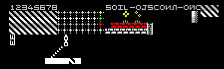

Предлагаю потестировать альтернативный шрифт, он состоит из двух половинок:
1. Стандартный шрифт, в котором пустые служебные символы заменены на текстуры + символ настораживающе растопыренного человечка заменён на новый.
2. Шрифт 6х6, квадратные символы псевдографики, текстуры, флора, кирпичи, лестница, вода и др.
Вы видели его уже: https://disk.yandex.ru/i/9JJGlcFM0NALHw
https://zx-pk.ru/attachment.php?atta...2&d=1706906551
Баги: в игре Xonix на экран выводятся служебные символы кроме пробела и 00h, поэтому экран в Ксониксе заполнен новым символом воды.
Сам шрифт: Вложение 80352
Развёрнутое пояснение отсюда.
