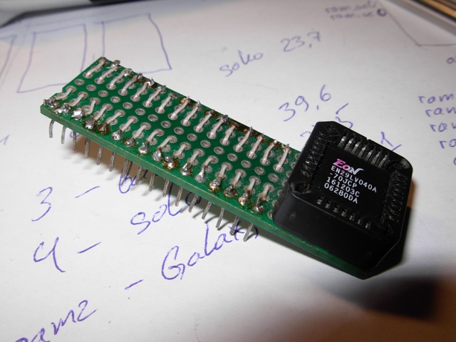

1.Часы не видит.
2.Флоп не видит
3.Винт не видит :)
проверил DD15 - живая
---------- Post added at 18:12 ---------- Previous post was at 16:21 ----------
5.проверил питание и GND 7064 .
6.проверил наличие залипонов на питание и GND 7064
7.проверил активность HDD,FDD,CMOS -полная тишина при сбросе и автодетекте в биос.
8.прозвонил CMOS на прохождение сигналов к 7064
9. осталось поиграться с прошивками 7064 -так как такие проблемы были уже в теме но не у всех.
10.проверил U15 на залипания - активных запросов на хдд нет.
очучение,что маленькой альтере пофиг на выполнение программ большой альтеры и проца.она тупо делает развертку ТВ и частоту для озу и проца и альтеры.нужно рыть в этом направлении как общаеться после загрузки конфы маленькая альтера.
с нахрапа не получилось понять как оно должно работать.
обращения к FDD,HDD,CMOS вообще нет.шил разные версии биосов -нет толку.
как я понял выбор шины данных кмос и флопа сделан на буфере.во время загруки биоса буфер открывается и видно как бегут данные.а вот управляющих сигналов нет на кмосе,вг,хдд.
проверил ТМ9 DD12,DD11,DD16 - на них приходит с альтеры и Simm сигналы ma0-ma14 - вызвонил и их -все гут.
DD18 -вызвонил всю .
palsw, у тебя картина точь-в-точь как у меня. Тоже хрен чего работает, что рулится мелкой альтерой...

насадил тм9 на dd12 - выходы отогнул в стороны- совпадают сигналы.А вот DD11 выходы 10,12,15 на втором этаже есть активность после сброса а на впаяной или тишина полная.вот думаю сама тм9 дохлая или ее сигналы по выходу где то залиплись
---------- Post added at 15:45 ---------- Previous post was at 15:36 ----------
сигналы dd11 идут тупо на ide разьемы hd_a0,hd_a1,hd_a2 и висят в воздухе.жалко микросхему выкусывать так как нет новых на замену .выпаял 1 с платы к555тм9 как проверочную.на ней активность на всех 3х сигналах есть при резете и загрузке биос
---------- Post added at 15:50 ---------- Previous post was at 15:45 ----------
выкусил dd11 -так и есть 10,12,15 выводы идут на разьем и висят в воздухе.садить их некому просто...
---------- Post added at 16:04 ---------- Previous post was at 15:50 ----------
Ура -Ура-Ура -определило мою сф-карту сразу!!!
---------- Post added at 16:04 ---------- Previous post was at 16:04 ----------
и теперь задерживается долго на нажатие ф4
---------- Post added at 16:07 ---------- Previous post was at 16:04 ----------
кмос ожил,флопик загорается светодиод...
palsw, чё сделал то хоть?
как что,заменил кр1533тм9 на новую.почти :)
